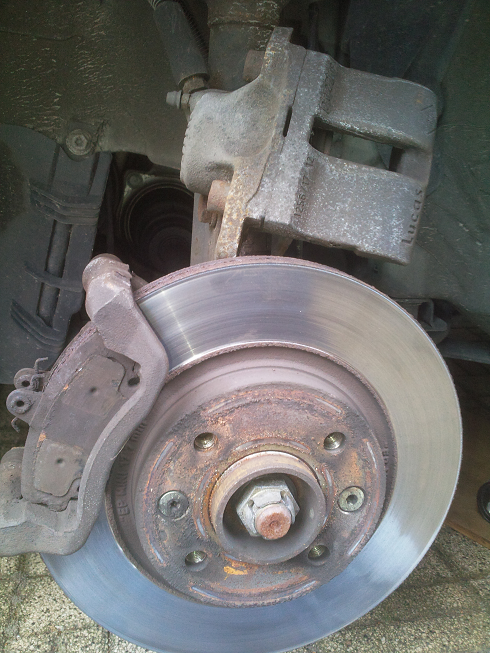

Vandaag de boel eens losgetrokken.
Rammelende remblokken is eigenlijk onmogelijk (bij een goed merk blokken met de juiste maatvoering..) mits de glijplaatjes gemonteerd zijn en de contactvlakken op de remzadel schoon en roestvrij zijn.
De geleidepennen, daar zitten de problemen. De passing is vrij ruim en hoe verder de blokken versleten zijn des te verder de geleidepennen naar buiten komen. Dit resulteert in speling dat gerammel geeft.
Wat veel op internet geschreven word, na het plaatsen van nieuwe blokken is het een poosje over. Na een tijdje (blokken worden dunner...) begint het weer.
Wat volgens mij DE oplossing is, de schacht waar de geleidepennen inzitten volproppen met vaseline of soortgelijk niet uithardende vet (koper of ceramisch vet is te stug en ceramisch vet word hard, met vastzittende geleidepennen tot gevolg...). De geleidepennen er indrukken en een paar keer goed heen en weer bewegen, eventueel herhalen. Het rubbertje plaatsen.
Doordat om de geleidepen nu allemaal vet zit kan de geleidepen niet radiaal bewegen. Je kan het verschil ook wel voelen.
Zelfs met mijn zo goed als versleten remblokken rammelt er niets meer. Volgende week even een nieuw setje blokken en schijven bestellen en erop schroeven...Maar ik wou eerst weten of ik het gerammel weg kon krijgen of dat er iets vervangen moest worden.

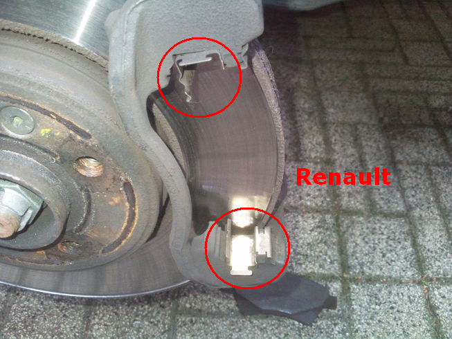

Dan heb jij de remmen van Bosch of Renault en niet die van Lucas. Bij Lucas die ik had zatten er geen glijplaatjes in.
Re: Oplossing rammelende remmen?
Deze blikjes of glijplaatjes zitten er bij jou niet tussen? Heb jij dan een andere systeem?
Op de volgende tekening horen ze er gewoon tussen....

Die zaten er bij de Clio uit 2003 die ik had bij de Lucas remmen inderdaad niet op.
Die plaatjes zijn van de Renault remmen. Bosch heeft net weer een ander model.
