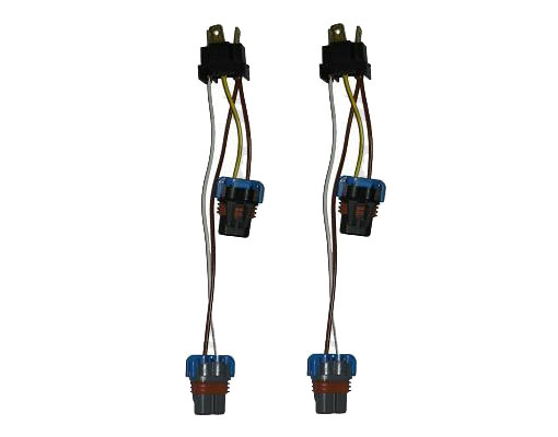

Dit topic staat wel wat info in die je waarschijnlijk kunt gebruiken. Let op dat er wat aan de kabels veranderd moet worden omdat de koplamp anders in elkaar zit. Deze heeft namelijk een appart dagrijlicht en dimlicht wat de RN en RT lampen niet hebben.

Re: Nieuwe Koplampen kopen
Wanneer er nu de standaard reflector lampen op zitten heb je alleen een "verloop" kabeltje nodig:
