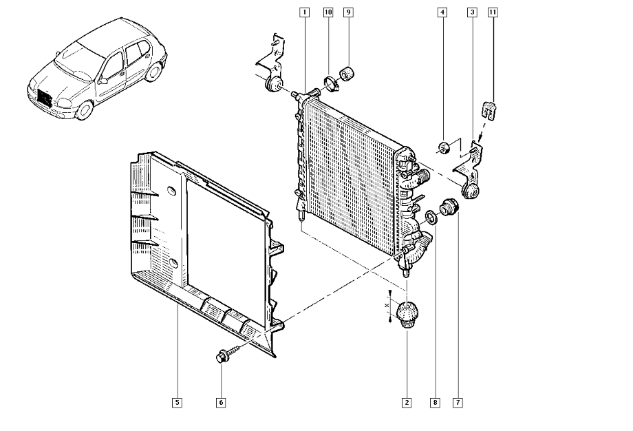

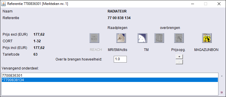

Motor die je hebt is de K7J 700. 75 pk 8 klepper. Maar dat wist je allemaal al dacht ik. JB1 versnellingsbak erachter.
Geen airco, geen recirculatie knop maar normale verwarming dan kom ik (of eigenlijk Dialogys) bij deze:
Prijs kan intussen afwijken.

Hey Arjan, bedankt!
Ik zag je bericht nu net pas dus sorry voor de late reactie.
Hij is inderdaad ietsjes goedkoper geworden, keertje of 5. ;)
