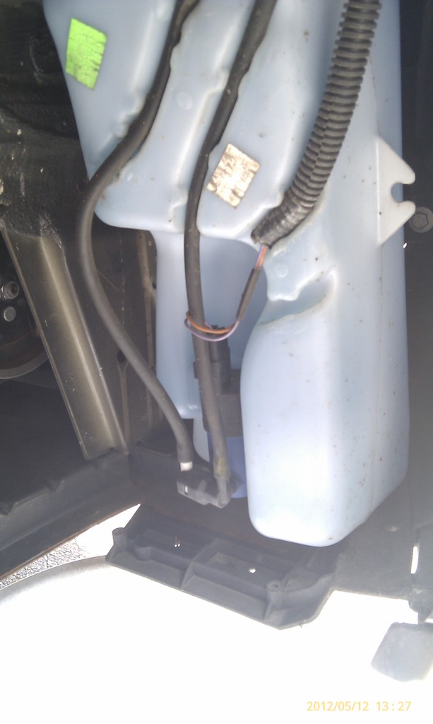

Aan de voorzijde, bij het rechter wiel.
Pompje zit in een rubber pakking gedrukt, waar je hem zo uit kunt trekken.

Als je de wielkuip los maakt kun je er wel bij.

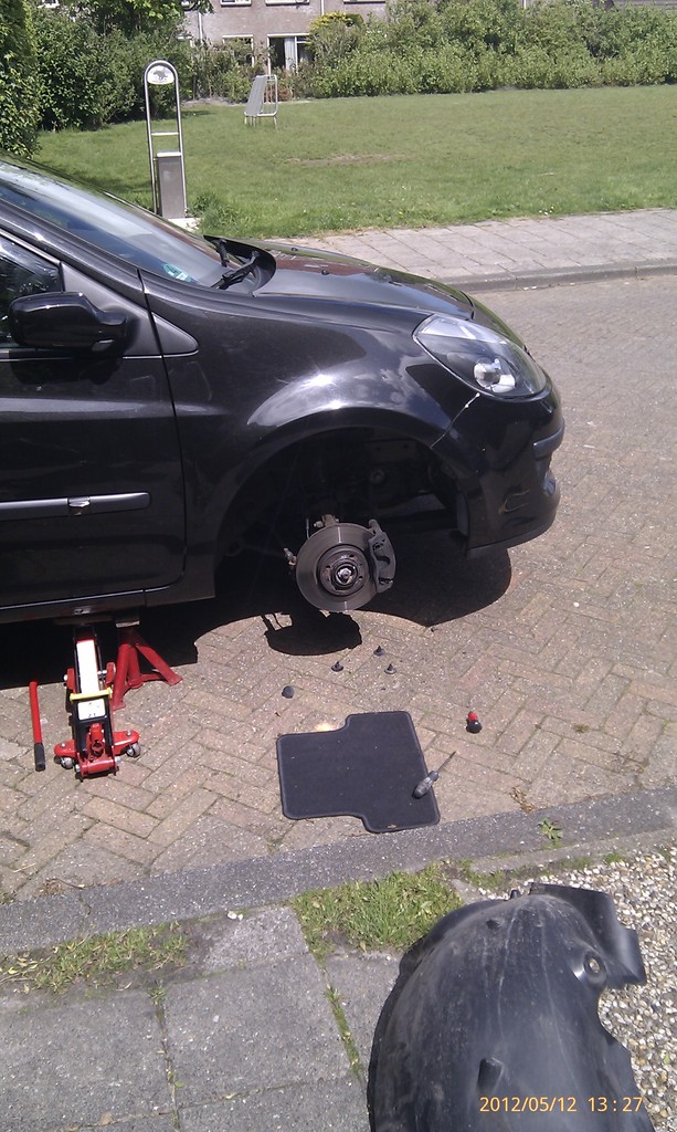

klopt. Zie mijn foto's van zo'n operatie:
En daar zin het pompje
Net achter de bumper is het voorraad vaatje te zien.
