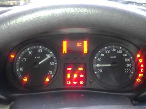

Is twee van de vier blokjes niet gewoon in het midden van de temperatuur??
Daar hoort de temperatuur denk ik gewoon op te staan als de motor warm is.
Dat hij als hij koud is eerst even hoger wordt en daarna terug loopt komt denk ik door het feit dat de thermostaat zich dan opent.

Ik denk het niet, want in totaal zijn er 9 blokjes.. en tot voorkort waren het er altijd wel 4.. :roll:

4 blokjes is normaal bij de Clio 2 phase 3.

@ Arjan: thanks, ja zelfde dash idd!
