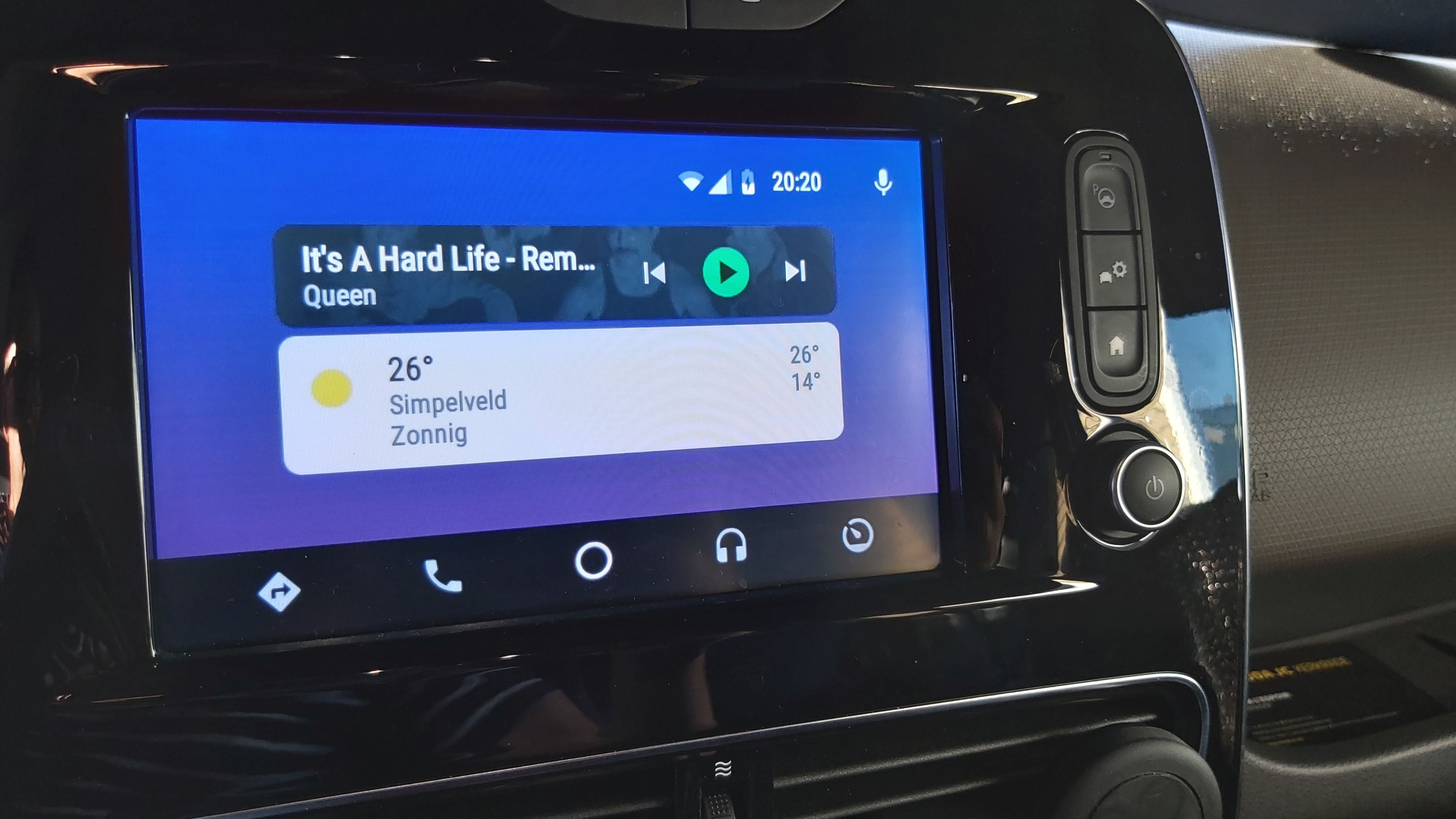

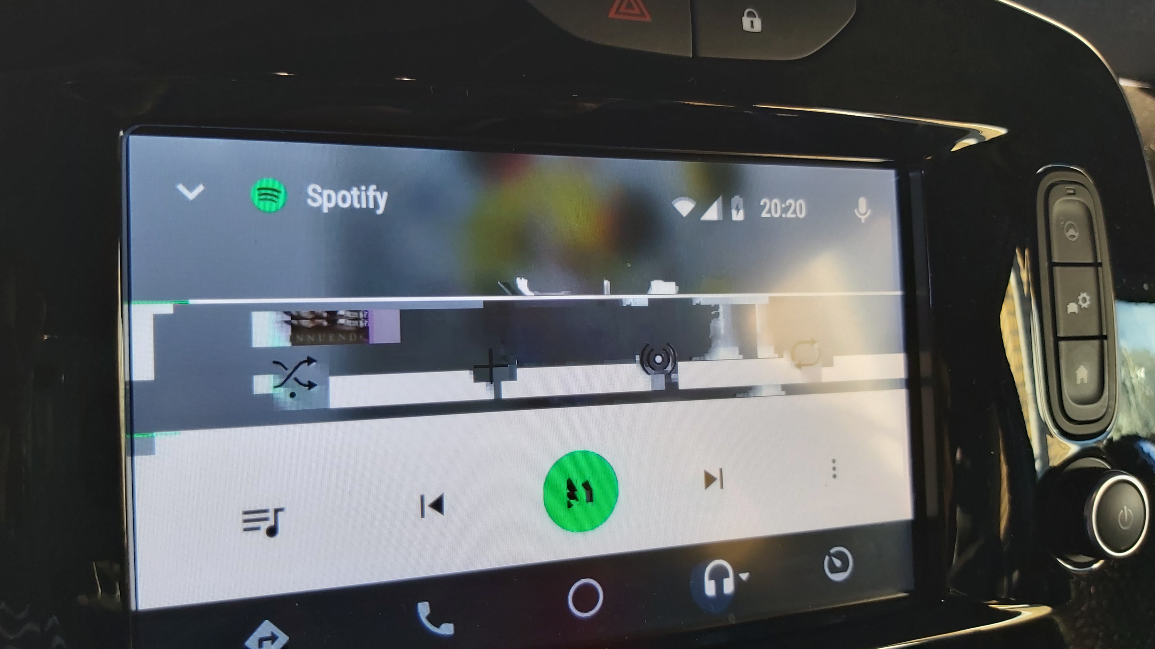

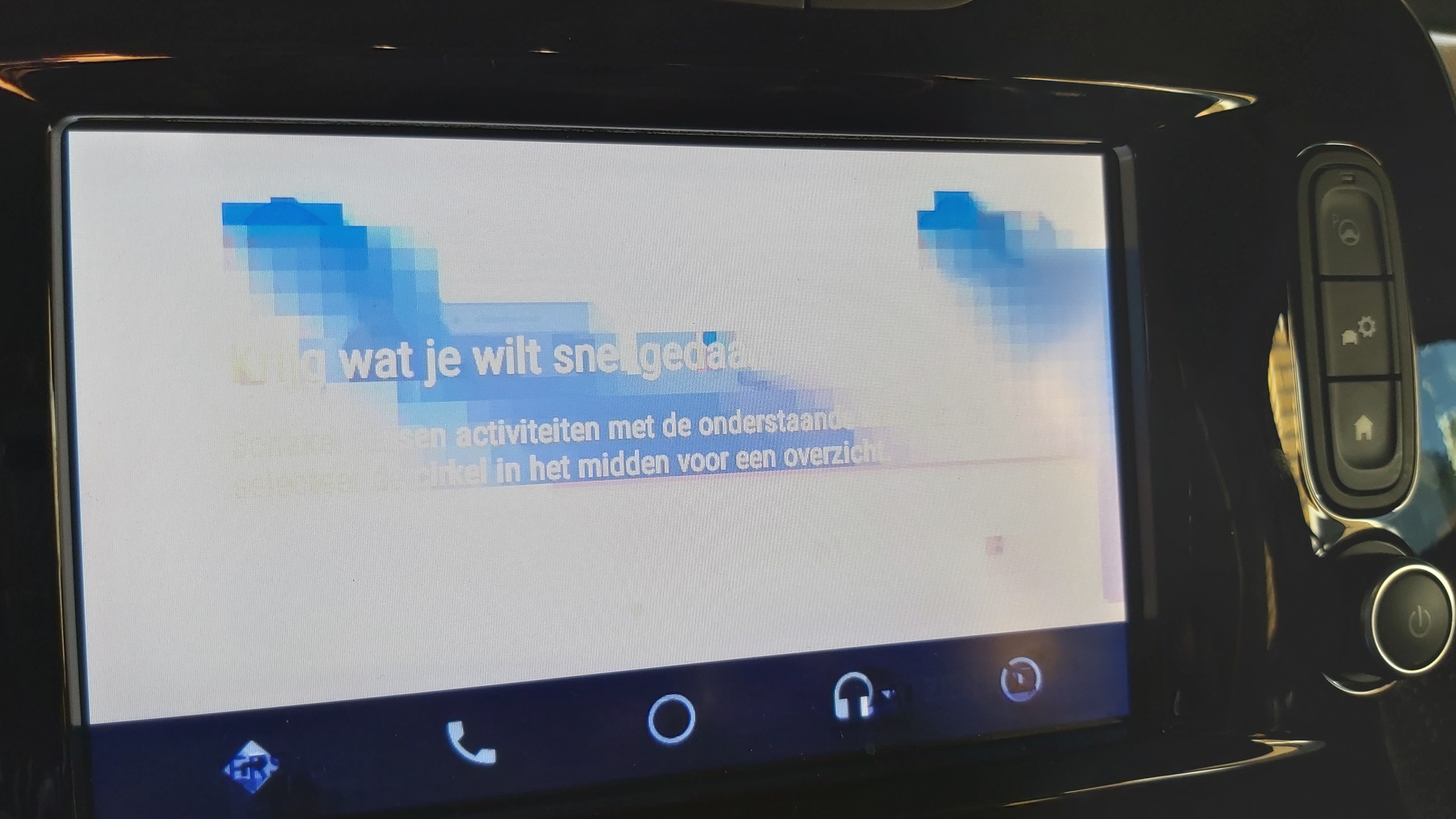

Een tijdje geleden heeft @mox bij mij android auto ingeschakeld. Dit werkt perfect met mijn Nokia 7 plus. Maak ik echter verbinding met mijn Samsung A70 krijg ik alleen maar een heel gepixeleerd beeld. Iemand een idee voor een oplossing.
En nee...de Nokia gaat weg dus die ga ik niet meer gebruiken.

@Tralapo vertelde in jouw thread dat R-link problemen heeft met AA op bepaalde telefoons/cpu's. Misschien valt de Samsung A70 ook in die categorie
- B.Kokkelmans
- Berichten: 534
En laat ik nou ook die processor hebben
maar wat zou de oplossing kunnen zijn...
Een update van R-link, maar daar zou ik niet al te zeer op gaan hopen. Troost je met de gedachte dat AA op mijn telefoon nog altijd kapot is. Iets met de USB-poort van de telefoon, volgens mij. Mirrorlink werkt ook niet meer.

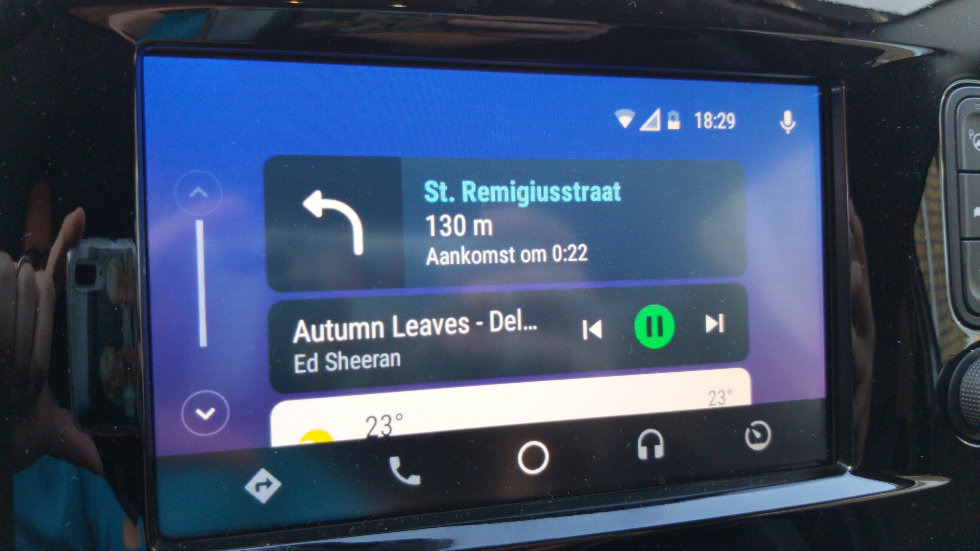

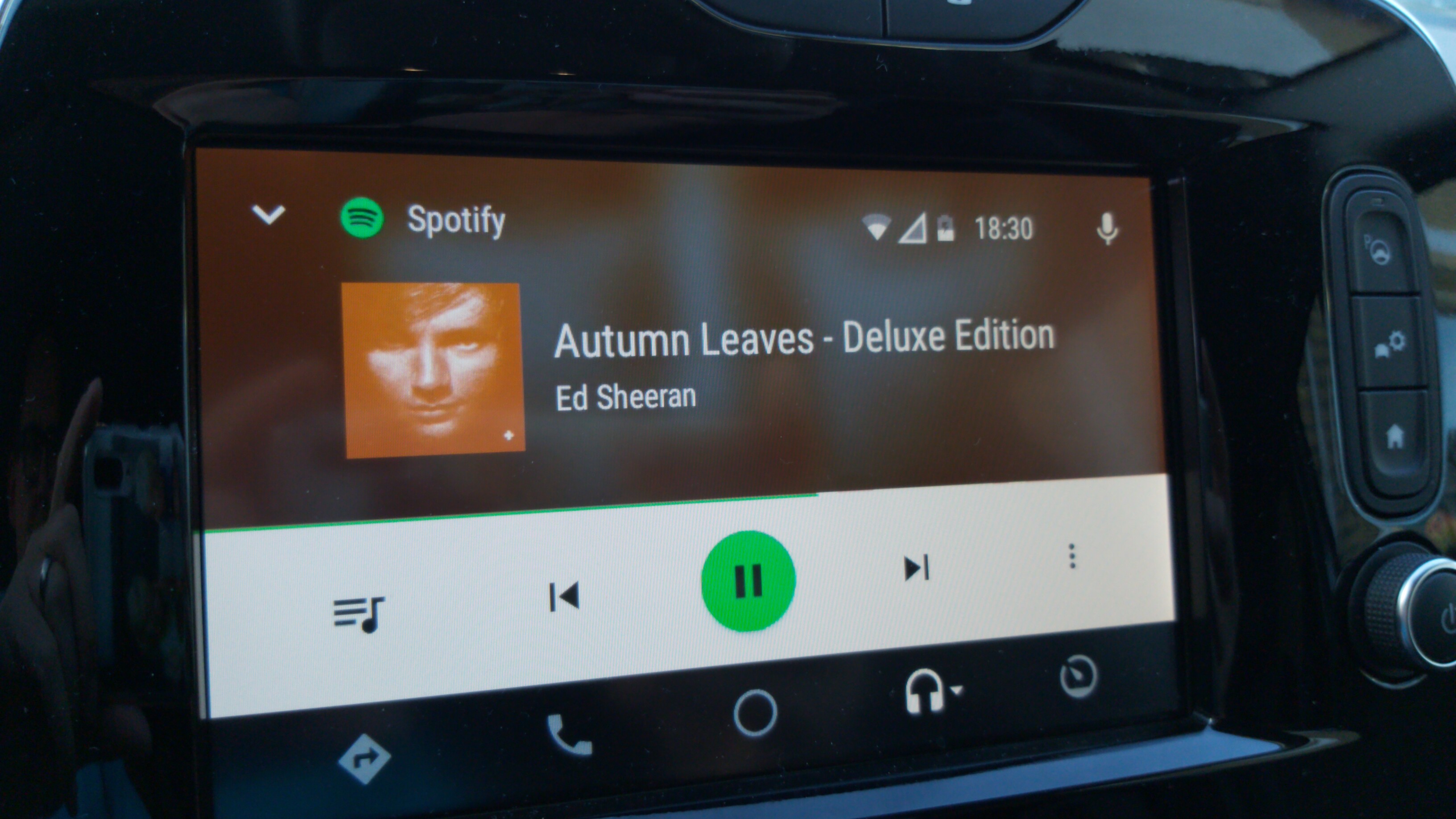

Beetje omslachtige manier maar ik heb AA aan het werken.
Ik heb op mijn oude telefoon AA geïnstalleerd en deze verbonden met de rlink. Via mijn Samsung krijgt hij internet via een mobiele hotspot.
Werkt perfect!
Werkt perfect!
