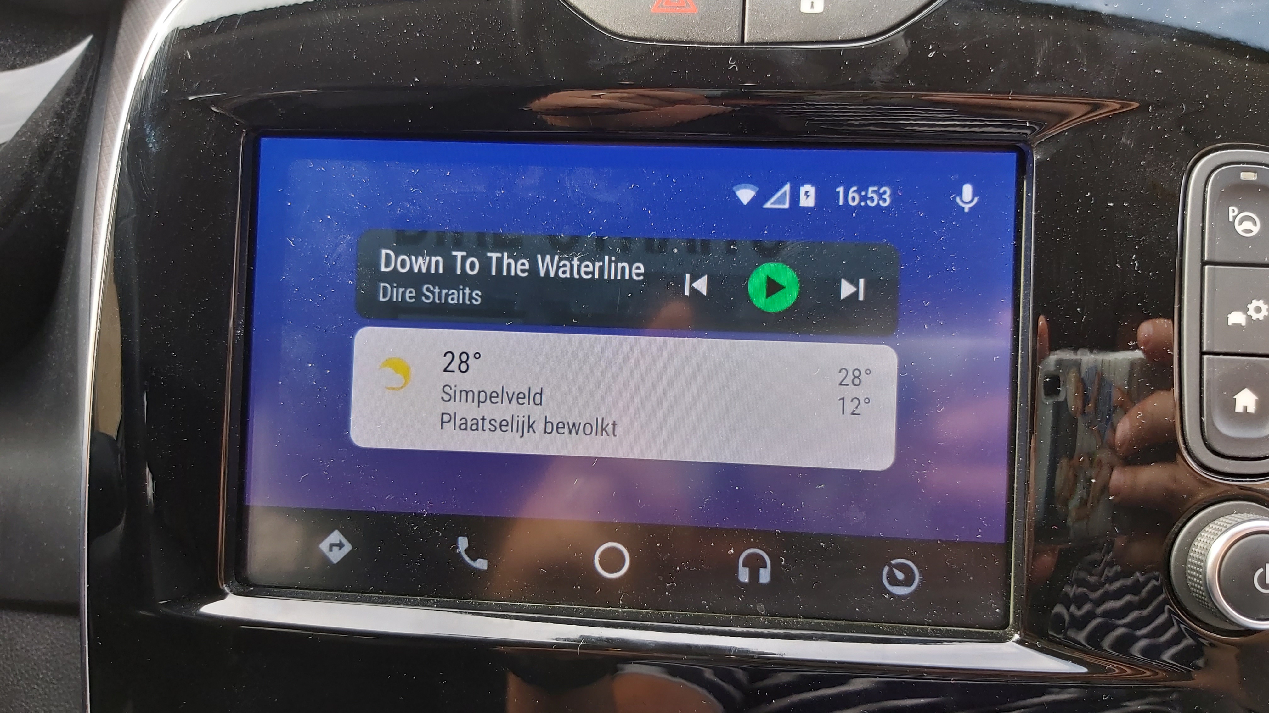

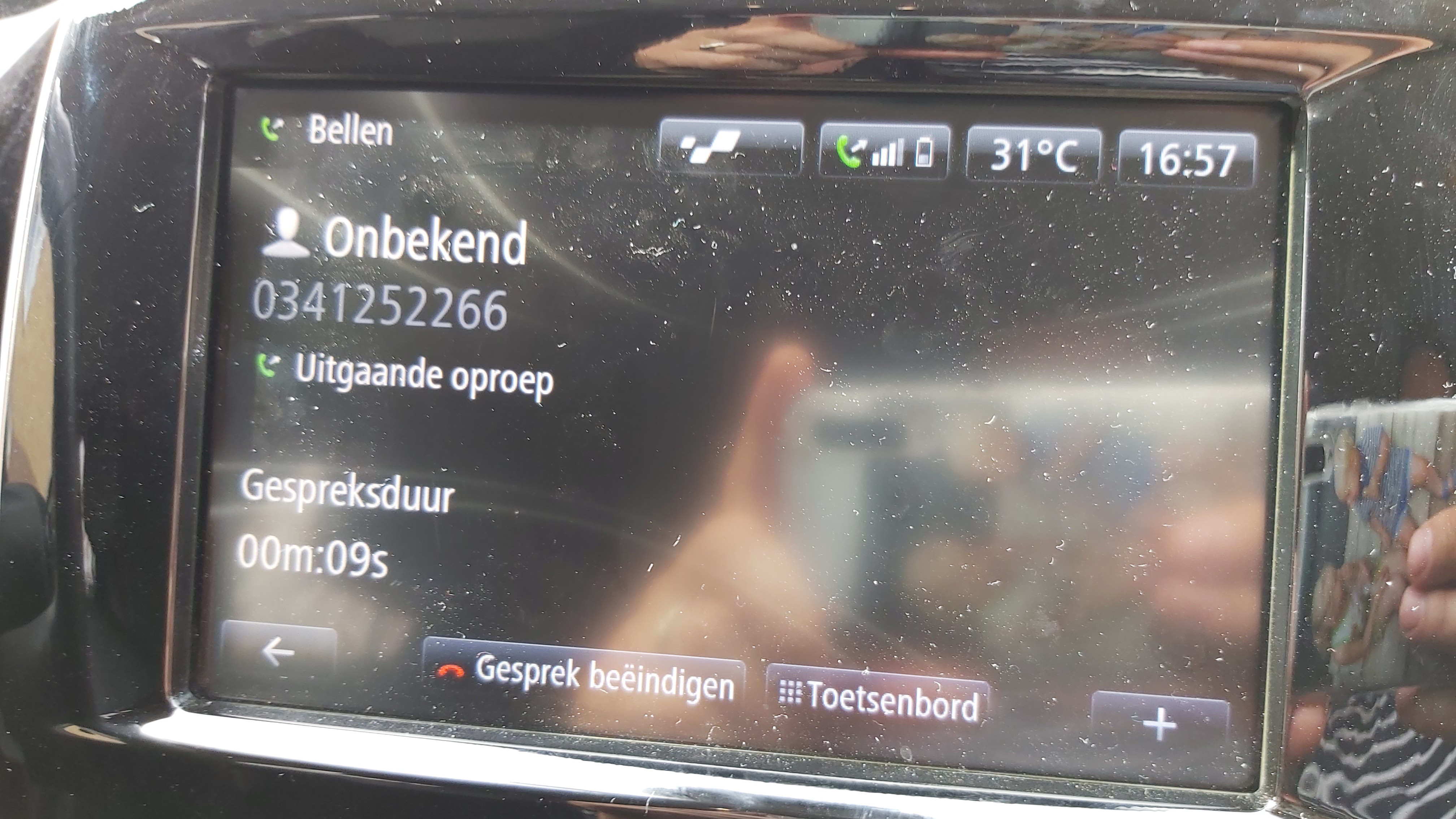

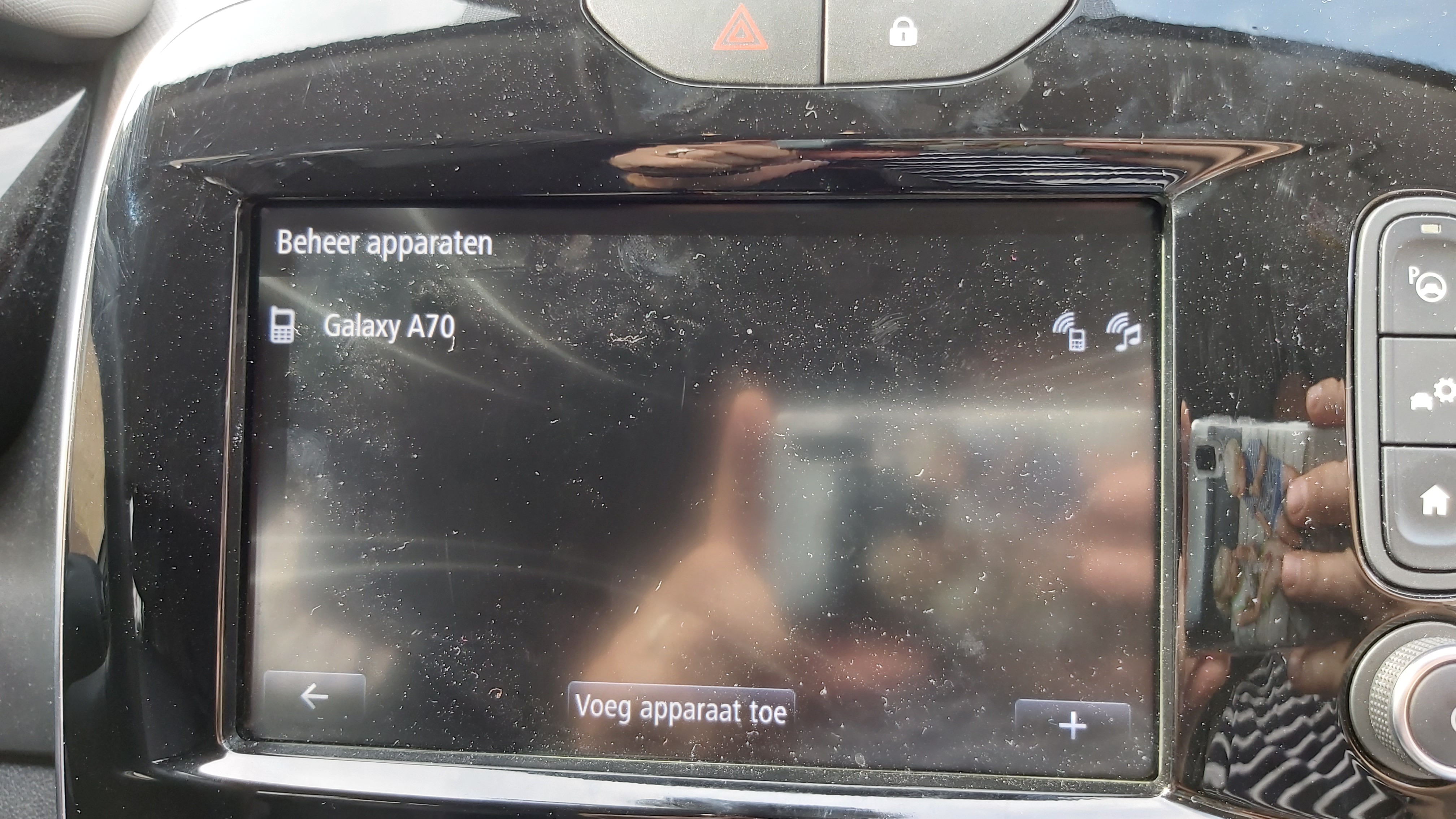

Mooi om te lezen dat zaken onmogelijk zijn terwijl het bij mij perfect werkt...
Je moet je telefoon niet alleen loskoppelen van rlink maar in je telefoon rlink vergeten zodat er geen koppeling meer kan komen.
Rlink herkent alleen mijn Samsung. Daardoor kan ik ook bellen via de Samsung. AA gaat via de Nokia en bestuurt alles van waze tot Spotify.
Werkt perfect bij mij.
Het is dus weldegelijk mogelijk!

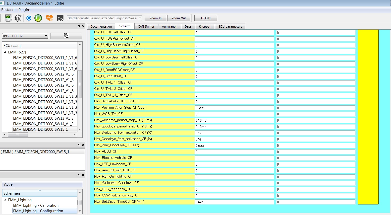

Hoi allemaal,
Vorige week de Bluetooh ELM ontvangen en zaterdag even het 1 en ander bekeken om onderstaande aan te passen:
Achterlichten continue branden bij DRL (instelling bij EMM_Lightning -> EMM_Lightning-Configuration)
Start/Stop uitschakelen.
In DDT4ALL gekozen voor X98-CLIO IV en vervolgens op het vergrootglasje ernaast geklikt. Ik krijg dan dit te zien:
https://ibb.co/vmkdCyS
Vervolgens klik op UPC - EMM en krijg een aantal versie (?) mogelijkheden. Hoe weet ik nu welke ik moet kiezen? Moet je de altijd de hoogste (laatste) versie kiezen? In onderstaand voorbeeld dus EMM_EDISON_DDT2000_SW15_2_V1.0
https://ibb.co/VJ2Wz4Q
Als ik bijvoorbeeld kies voor EMM_EDISON_DDT2000_SW11_1_V1_6_3 dan kan ik bij EMM Lightning kiezen voor de Lightning Configuration, maar zie EMM_Lighting - Configuration -> Nbx_rear_tail_with_DRL_CF niet staan. Kies ik EMM_EDISON_DDT2000_SW15_2_V1.0 dan zie ik deze wel staan, maar dan staat er NO DATA
https://ibb.co/7vx8zyJ
Ik zou niet weten waar ik zou moeten kijken om Start/Stop uit te schakelen
Clio IV RS Trophy 2016 Jaune Sirius
Krijg je wel verbinding en merk je wel dat ddt4all naar ECU's zoekt als je op het vergrootglas klikt? Dit duurt ongeveer een halve minuut en daarbij moeten de ECU's één voor één in het onderste window weergegeven worden, op deze manier. Pas daarna verschijnen ze al dan niet in het window aan de linkerkant.
Zaken wijzigen in een "op goed geluk" zelf gekozen EMM is niet aan te raden!
Start/stop uitschakelen moet via de UCBIC/BFR. Zie de beginpost.
