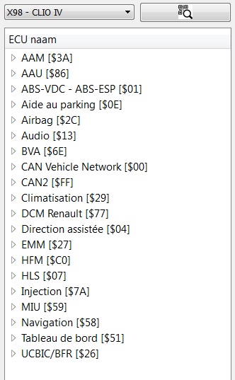

@peter85: Zeer interessant, maar in de scan van mijn ECU's komt vooralsnog geen ECM voor. Ook niet als ik offline in editiemodus de Clio IV selecteer:
Mijn library is van augustus 2017, die heb jij toch ook..?

@mox, ik heb een paar maanden geleden een nieuwe versie gedownload. Uit mijn hoofd gezegd ging het over een database uit 09-2018.
Ik heb overigens niet geselecteerd op de X98, maar op alle ecus. Het viel mij bijvoorbeeld ook al op dat ik de ecu "X07_EPS_v3.0" van dovski niet kon vinden. X07 staat voor de Twingo III, maar ik vermoed dat de RS van Dovski een afgeleide van die ecu onder de leden heeft (vandaar ook de rode tekst).
Dat de ECM niet in het lijstje van de Clio IV staat lijkt vooral een ommissie in de database-file te zijn. Zoals je kan zien wordt de Clio IV (X98) namelijk wel genoemd onder "projecten".
Edit: ik zie nu dat mijn database wel de ECM bevat... :sleeping: Een hele set andere modules zitten er niet meer tussen, waaronder de EMM. Misschien moet ik eens kijken of ik de library van 2017 eraan kan toevoegen.
peter85 schreef: 23 jul 2019 16:15 Een hele set andere modules zitten er niet meer tussen, waaronder de EMM.
Misschien is het voor @dovski een kwestie van een andere library installeren om alsnog de EMM te vinden. Ik heb zoals gezegd de library van augustus 2017 en daar zit de EMM wel in. Google op "ddt2000 08.2017".

‘Injection’ kan hij wel eens achter staan. Het valt me op dat bij ddt4all nogal eens verschillen zitten in de vertaling.
Heb me er niet zo in verdiept, maar in welke computer zijn de tpms waarden te vinden?
Tutuur schreef: 23 jul 2019 21:32 ‘Injection’ kan hij wel eens achter staan.
In mijn library kan ik daar inderdaad de EMS vinden. Of de auto er ook iets mee doet weet ik nog niet, maar als daar meetgegevens in te zien zijn zou dat al veelbelovend zijn.
Tutuur schreef: 23 jul 2019 21:32 ...in welke computer zijn de tpms waarden te vinden?
Ik zit offline in ddt4all te bladeren. In de BCM zitten de nodige TPMS-menu's, zie ik.
[UCBIC/BFR] -> T4_VS_BCM_DDT2000_SW15_1 -> TPMS EXTRA SCREEN
[UCBIC/BFR] -> T4_VS_BCM_DDT2000_SW15_1 -> TPMS System
De functionaliteit van die menu's lijkt me wel afhankelijk van de aanwezigheid van sensoren in de wielen. Bij mij werkt TPMS niet met bandenspanningssensoren, maar met pulsen van de ABS-sensors.
