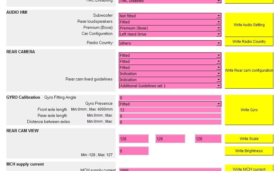

Ik heb afgelopen weekend de parameters voor je uitgelezen die met de rear cam te maken hebben, maar ik kan geen plaatjes meer uploaden omdat mijn CCNL-lidmaatschap verlopen is. Nog even geduld a.u.b. :DD

Ik mag weer plaatjes posten, dus hierbij de toegezegde rear cam parameters :DD
Re: Achteruitrij camera of sensor en nieuwe type koplampen.
peter85 schreef: 19 mar 2019 09:09 Heb jij de r-link al eens uitgebouwd en gemeten of je een achteruit signaal kon oppikken?
Wat ik me realiseerde: R-link is meer dan alleen maar de module met het touchscreen erin. De R-link "headunit" zit ergens onzichtbaar achter het dashboardkastje gemonteerd en ik durf te wedden dat het "rear gear" signaal daarop aangesloten zit. Ben nu op zoek naar aansluitgegevens van die headunit maar ik heb vooralsnog alleen het vermoedelijke partnummer kunnen vinden: 281153870R.

@mox moet je voor deze stap ook de obd2 stekker omsolderen?
En kun je de stappen uitleggen hoe je op dit scherm kwam?
Welke ecu ik moet hebben?

Wouterclio1991 schreef: 20 mar 2020 00:05 Interessant!! Is het ondertussen al iemand gelukt?
Thx!
Deze zitten bij de navigation sectie en dan MFD ecu (4.7 of hoger).
En ja, je moet solderen. Of beschikken over een verlengkabel waar je de draadjes makkelijk kan omwisselen door ze eruit te trekken.
