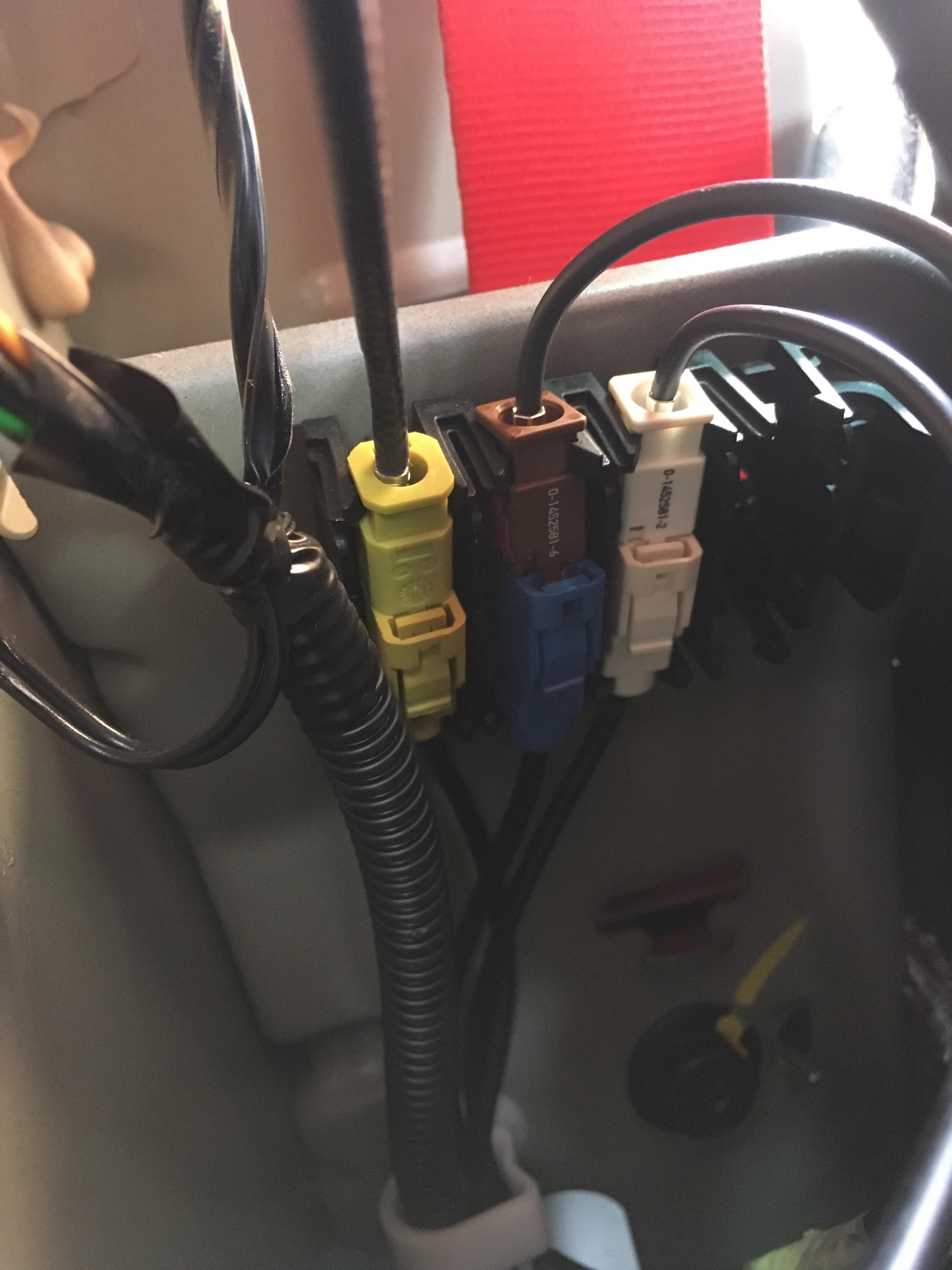

Dus als ik zo een sharkfin koop, wat we wel echt een stuk mooier uitziet, hoef ik geen losse module of versterker er tussen te hangen? Gewoon een verleng kabel kopen en hem direct aansluiten op de MediaNamox schreef: 30 jun 2020 16:04 Volgens mij bestaan er 2 sharkfins van Renault en beide bevatten een DAB+ antenne. Aan de kleur van de (fakra) antennestekkers is af te leiden wat er voor signaal doorheen gaat. Wit is FM/AM (inclusief "fantoom" voedingsspanning), bruin is DAB+ en blauw is GPS. Verder zou je hier en daar in de auto ook nog geel tegen kunnen komen en dat is de achteruitrijcamera.
Bij de Clio 4 is de GPS-antenne een apart ding ergens onder het dashboard, dus niet op het dak.
Geel kwam ik overgens niet tegen, ik heb inderdaad een aantal afbeeldingen rond zien gaan waar ook een gele fakra connector aanwezig was maar die is nergens te vinden. Volgens mij is de camera via die 24 pins connector aangesloten.
Peugeot 508SW PSE 2024
Re: Aansluiten van de MN2 (Linux)
Uit de foto's op deze site maak ik op dat DAB+ een aparte module is die op de print binnenin de MN2 gestoken moet worden. Daarmee krijg je naast de standaard aanwezige witte (FM/AM) en blauwe (GPS) fakra de beschikking over een bruine DAB+ antenneaansluiting.
De rear view cam zit inderdaad aangesloten op de 24-pins connector. Achterin de auto zit een gele connector die voor de cam lijkt te zijn. De andere 2 connectoren zijn voor de dakantenne.
Oh wow bedankt voor de foto's ! Dat betekend dus dat ik die sharkfin meteen ga bestellen! Jij zei dat GPS niet hoeft aangezien die voorin de auto zit, is er dan een versie met DAB+ en FM/AM en een andere versie waar ook GPS bij zit? Het maakt denk ik niet echt uit als er een stekkertje bij zit die ik niet zo gebruiken of zou je zeggen dat dat wel uitmaakt?mox schreef: 01 jul 2020 19:33 Uit de foto's op deze site maak ik op dat DAB+ een aparte module is die op de print binnenin de MN2 gestoken moet worden. Daarmee krijg je naast de standaard aanwezige witte (FM/AM) en blauwe (GPS) fakra de beschikking over een bruine DAB+ antenneaansluiting.
De sharkfin met 3 stekkers (renaultnummer 8201724052) heeft inderdaad een GPS-antenne aan boord (blauw stekkertje). De sharkfin met nummer 8201684054 heeft alleen FM/AM en DAB+. Je kunt die blauwe stekker weliswaar ongebruikt laten bungelen, maar gevoelsmatig is het niet zo mooi.
Zoals gezegd, in de Clio 4 zit een aparte GPS-antenne ergens onder het dashboard. Misschien zit hij wel aan de buitenkant onder de parafan, voor optimale ontvangst.
Top heel erg bedankt mox ! Ik ga toch die gene zonder gps bestellen. Dat is iets dat in je hoofd zit en je nooit vergeet dat het daar niks ligt te doen
Ik heb de mijne (met 2 stekkers) twee jaar geleden op ebay.co.uk gekocht voor 49 pond. De Renault-dealer vroeg toen €189 incl. montage.

Bij mijn systeem ziet het er aan de achterkant uit als op deze foto van een demontagebedrijf:
https://cdn.onderdelenlijn.nl/parts/100 ... 5ea832.jpg
Je ziet dus de witte steker voor de gewone antenne, de blauwe voor de GPS en de bruine erboven voor het DAB+ systeem. Die sharkfin is inderdaad mooi maar ik vind het heel veel werk om die te monteren...
Sharkfin antenne (8201684054) die alleen met FM/AM en DAB+ besteld op onderdelenlijn.nl, zag er toevallig 1 staan en meteen gebeld. €35 inclusief verzenden! Meteen op Amazon.de een fakra verlengkabel bestel voor €10! Hopelijk morgen alles al binnen en dan meteen monteren!

Ik lees graag je bevindingen, met name details over het losmaken van de plastic panelen en de dakhemel zónder dat er wat afbreekt..! Mijn sharkfin (in kleur gespoten) zit nog altijd in de doos. Gebrek aan inspiratie en durf
Hahah snap ik! De antenne komt morgen pas binnen en ik heb woensdag dan pas tijd
Zodra die erop zit laat ik het weten en ik zal proberen ondertussen wat foto's te maken om te kijken of dat helpt. Ik ga het ook maar gewoon doen ook al "durf" ik het eigenlijk ook niet...
Wel gaaf dat die van jou in kleur gespoten is. Gelukkig is deze al metallic zwart, komt goed uit want mijn Clio is dat ook
