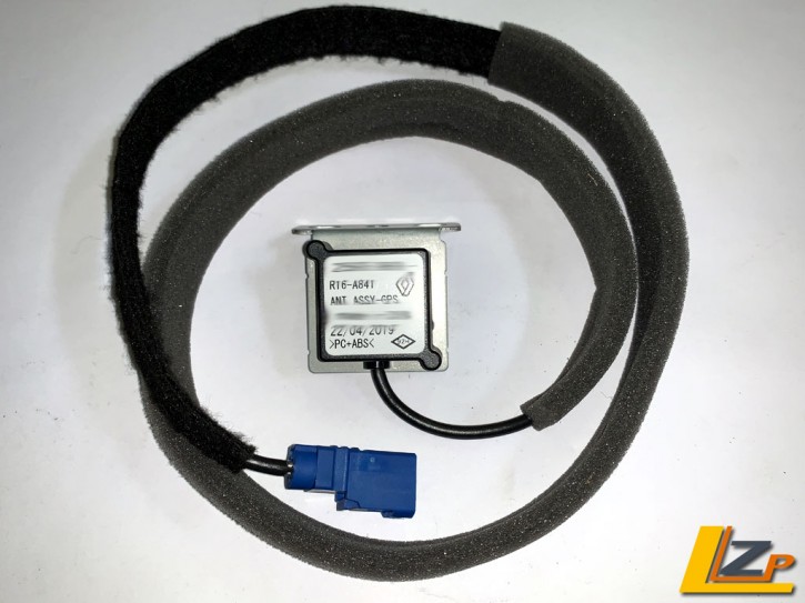

Wilde toch even melden dat ik tegen het probleem aan ben gelopen dat mijn Clio RS Phase 1 - 2014 géén GPS (blauw) Antenne onder het dashboard heeft.
Deze dus:
De niet in Antenne versie
Renault-Dacia-GPS-001 259759661R.jpg (71.91 KiB) 36273 keer bekeken

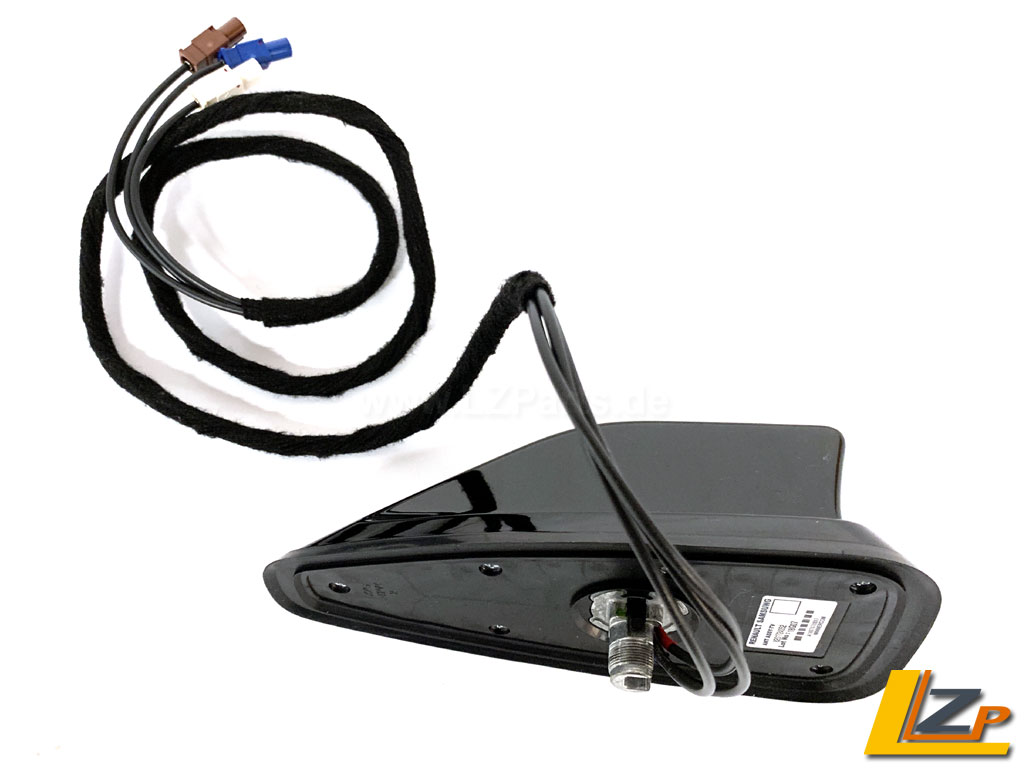

Was van het weekend lekker begonnen met demonteren aan de achterkant rechts. Had alles al los incl. de dakantenne bout en de antenne los getrokken. Toen ik de draadjes wilde losklikken zag ik echter een witte én blauwe kabel :DD dus ik dacht van heh, die zou toch onder mijn dashboard moeten zitten. Blauwe kabeltje losgekoppeld, op de MediaNav naar Navigatie > GPS Signaal. En inderdaad geen satellieten te zien, kabeltje er weer in (dus rechtsachter in de achterbak) en meteen 16 antennes vol bereik.
Dus de 5m verlengkabel maar vast klaar gelegd van achter naar voren en aangesloten op de MediaNav en alles terug gemonteerd. Zojuist de Sharkfin mét 3 stekkers besteld (Wit, Blauw en Bruin).
3 aders
3 aders
Had er ook voor kunnen kiezen de losse GPS module aan te schaffen (staan er zat op de sloopsite voor rond de €50). Maar verwacht dat de Sharkfin eigenlijk beter bereik heeft daar hij BUITEN de auto zit. Wanneer de nieuwe antenne binnen is weer een poging :)
Heb dus nog een Sharkfin (zwart) met 2 draden liggen mocht iemand deze nodig hebben.
