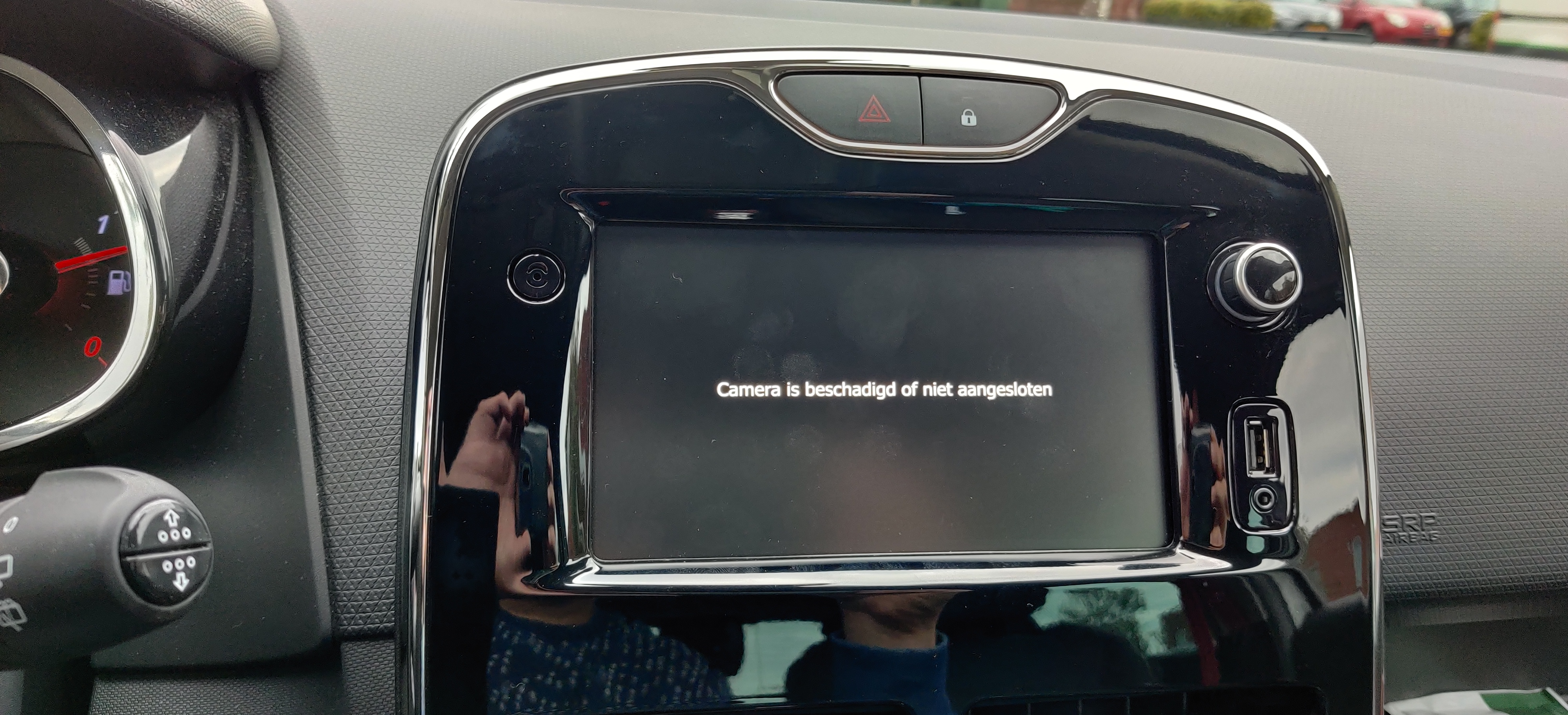

Hi All,
Heb sinds korte tijd een nieuwe MediaNav geplaatst. Geswapped voor een ouder model dus. Had eerst een MediaNav type LAN5210WR1 (HW Ver: 1.6.1 - SW Ver: 2.0.9). Met MediaNav versie 4.0.6.
Op die oude versie had ik via Menavrus de achteruit rij camera geactiveerd. Dit was een "Ali type" 12v camera. Alles werkte prima.
Alles snel aan, maar ook alles snel uit, zonder zwart scherm of foutmelding (weet niet meer of ik zelf specifiek settings had aangepast naar bijv. 500ms of dat Menavrus dit had gedaan).
Afijn, op deze nieuwe MediaNav type LAN5810WR0 (HW Ver: 40.0.00 - SW Ver: 1.0.13.1) heb ik dus bij inschakelen naar achteruit, gaat Camera gewoon snel aan en werkt prima. Echter bij uit de versnelling halen gaat deze nu een melding geven. "Camera is beschadigd of niet aangesloten".
Dit komt omdat nu met deze nieuwere versie van de MediaNav hij eigenlijk de camera 5 seconden langer aan wilt laten staan. Ik zie dit zelfde gedrag ook terug bijv. in onze Megane GT (alles origineel af fabriek). Dus uit de versnelling en rijden, wanneer je naar voren rijdt zie je nog 4-5 seconden het beeld aan staan.
Echter omdat je dus de power-cut van je achteruit rij licht, gaat de camera uit en ziet de MediaNav geen beeld. Al zou het beeld zwart blijven, had ik dit ook niet erg gevonden. Ik wil gewoon weg geen “Foutmelding”.
Nu heb ik de laatste paar dagen wat uit zitten zoeken maar ben er nog niet uit. Volgens mij zijn er de volgende opties. In volgorde welke het minste werk zou opleveren

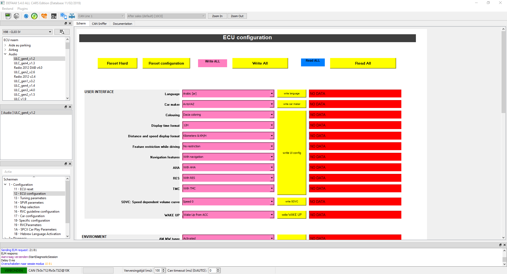

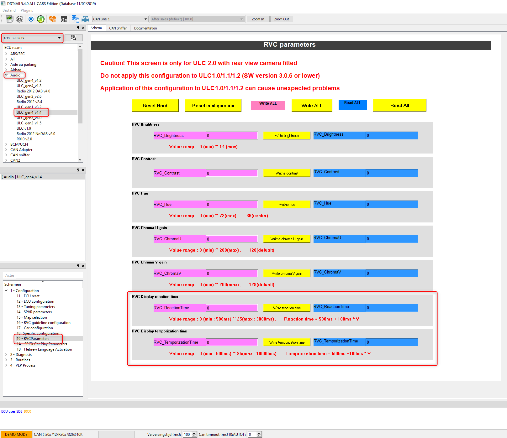

Kunnen we inderdaad de timing settings aanpassen?
Kan op dit type MediaNav inderdaad deze tijd aangepast worden? En is daarmee ook daadwerkelijk dan de foutcode weg? Heb zelf geen ervaring of weet van DDT4All, heb dus ook nog niet zo’n dongle gekocht. Maar je kunt op je PC wel de databases bekijken.

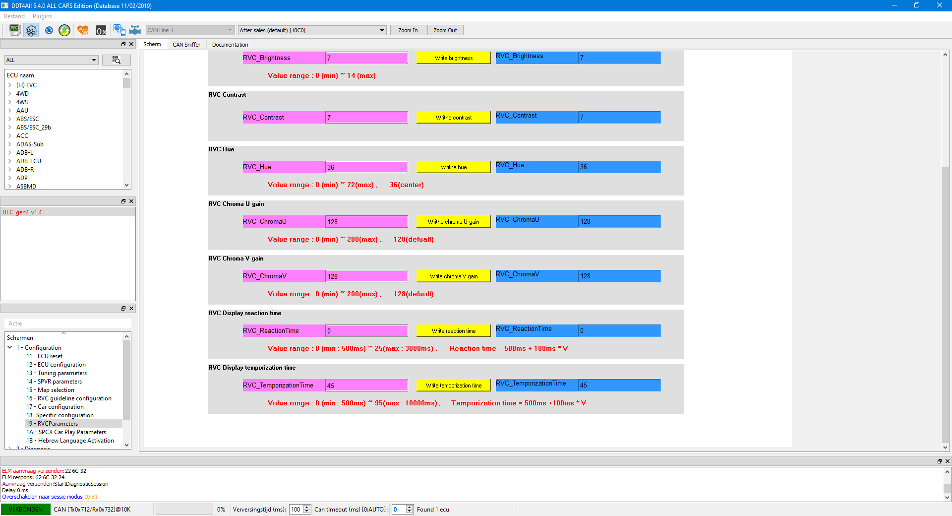

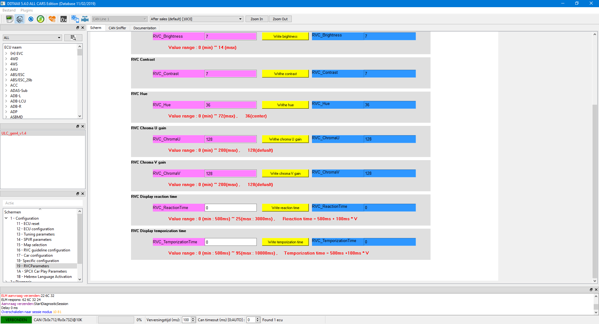

Wanneer ik DDT4All open en naar de Clio IV > Audio > ga zie ik daar veel verschillende type ULC_gen* staan. Hoe weet ik welke versie ik heb? Daarnaast staat er in grote rode letters opgepast alleen bij ULC 2.0. Moet ik dit lezen als “toepassen op ULC Gen 2.0 én hoger?” Dus alleen niet toepassen op alles onder ULC versie 2.0.
Hier staat in ieder geval twee waardes:
RVC Display reaction time – Camera inschakeling bij in achteruit REV zetten?
RVC Display temporization time – Camera aanhouden na uit achteruit REV halen?
Kan je met de knop Read ALL (Blauw) de huidige waardes uitlezen? Beiden aanpassen naar 500ms en dan via de specifieke gele knopjes zelf “Write reaction time” en “Write temporization time” alleen deze twee settings terug wegschrijven?
DDT4All instellingen.png (118.22 KiB) 25994 keer bekeken
Hier vind ik een forum post, waar het “lijkt” te kunnen:
https://www.daciaklub.pl/forum/viewtopi ... a193dd4c27
Deze heeft het over een MediaNav Linux, welke mijne ook is.
Two things after changing MNE to newer (Linux)
- The first, a small patent, may be useful to someone with MNE Linux ... - after connecting a non-original camera - of course there is a problem of displaying it delay after locking reverse gear. So std. a temporary message about its damage .
With DD4ALL - I changed the time to 500ms and then to 0ms ... MNE only reacted to 0ms ... and everything worked great - no messages. Until its shutdown, after starting MNE, it returned to std again. the settings and the delay message. Maybe I should click on DD4ALL in addition to send ... to save but I was afraid not to block ME.
The whole thing was permanently started with the combination: DD4ALL changed the delay parameter to 0, then without turning off MNE - starting with MICOM codes and executing "Hard Reset" .... after this operation, everything remained for good.

Erg veel info over DD4All settings. Met deze opmerking daarin. Maar hoe kom je aan de "ulc_gen4_*" subversie?
ulc_gen4 = new functions for the MNE2 (Linux)

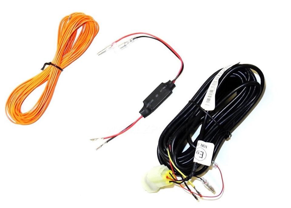

Er is ook een originele add-on specifiek voor Dacia modellen zoals ik zo zie
https://www.dropbox.com/s/vu4l1975glunt ... x.pdf?dl=0
Dit lijk op een Condensator / Relais. Is deze dan dus altijd nodig? Om de 5secs te overbruggen.
Of is deze alleen nodig op oudere MediaNavs, en niet op nieuwere MediaNavs?
Heeft artikelnr: 8201674987
Lijkt op een kleine batterij o.i.d.

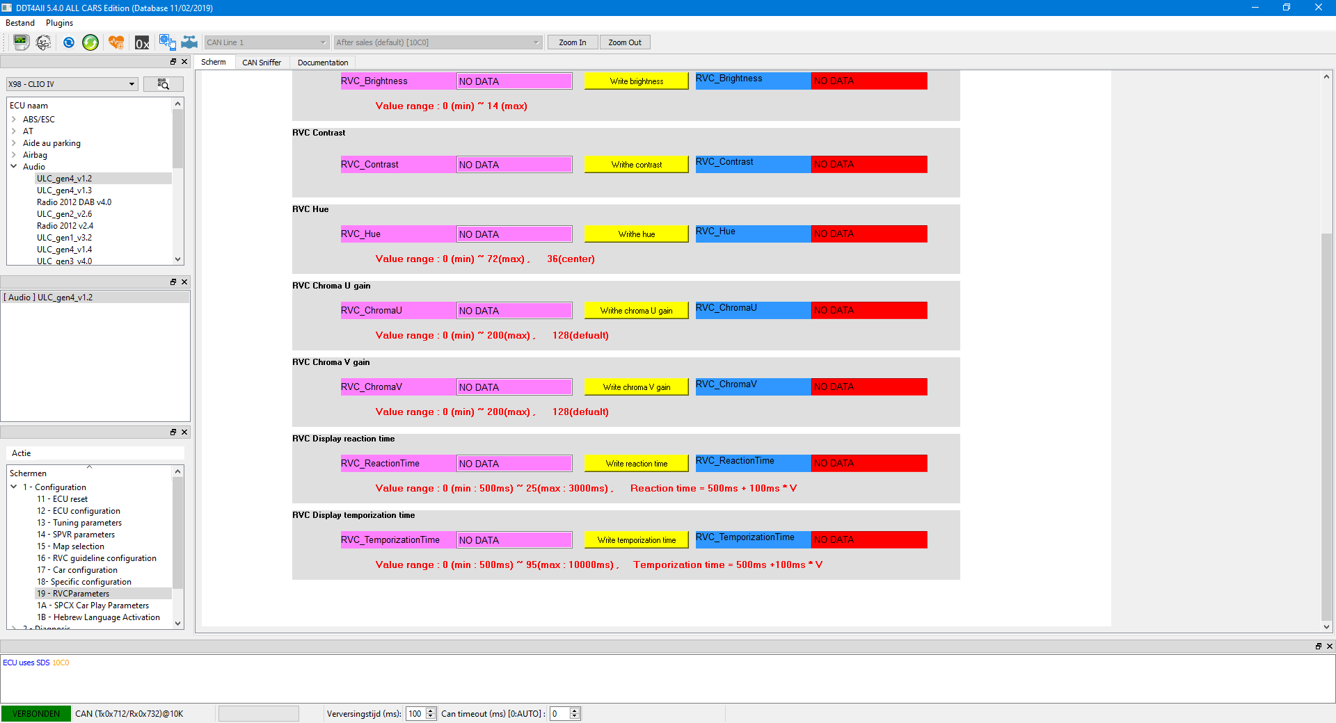

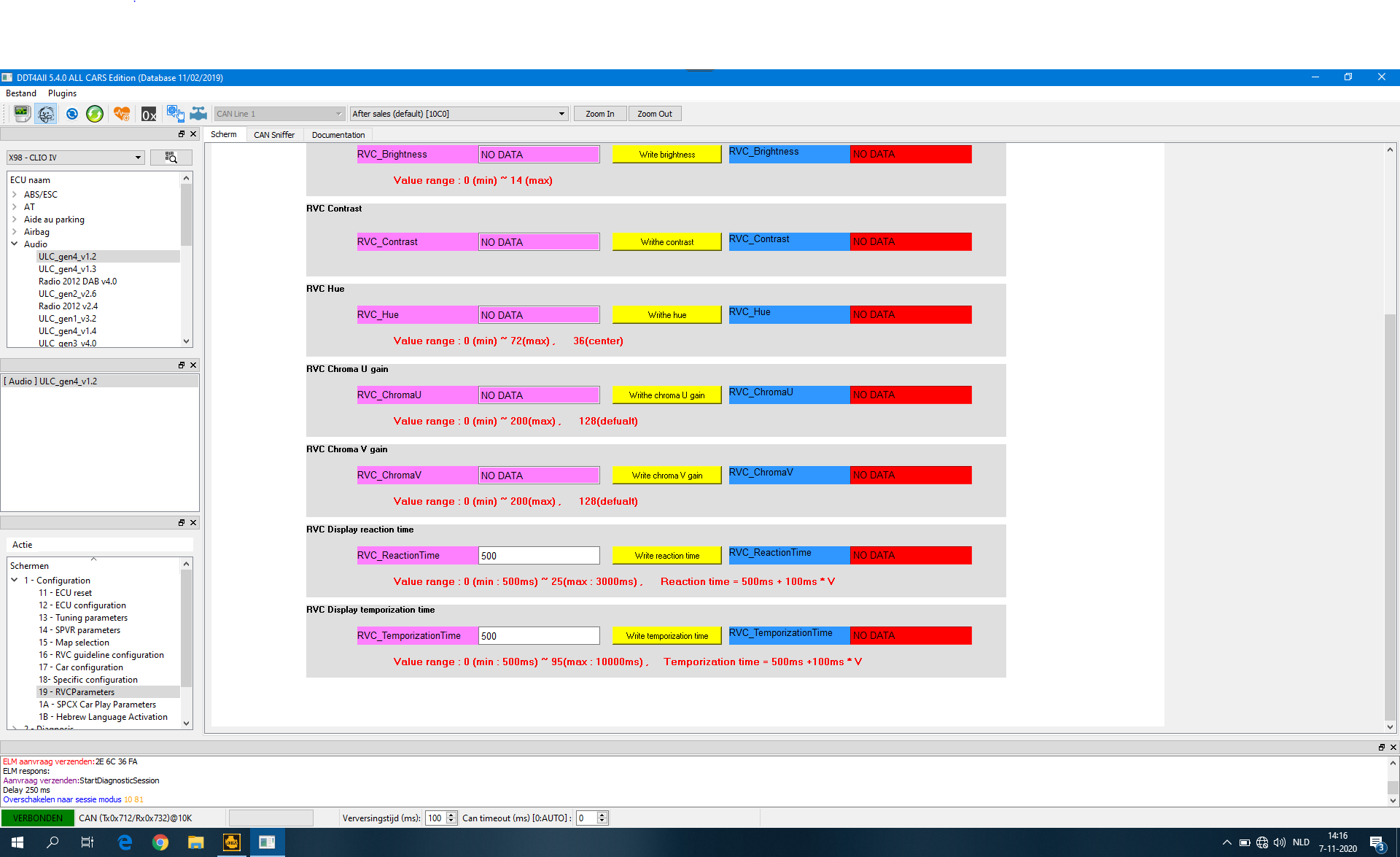

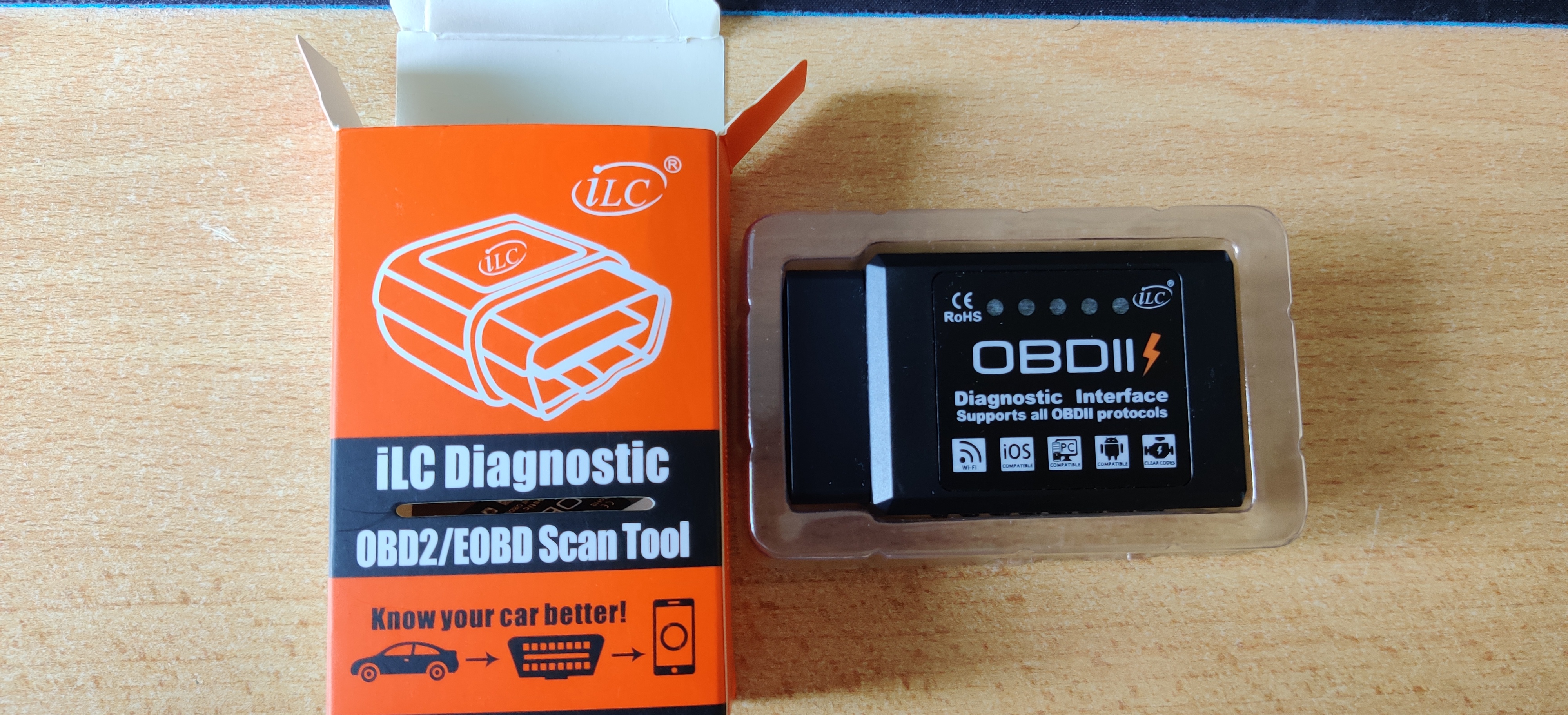

Vandaag eens aan de slag gegaan met DDT4All en een OBD2 Wifi Connector. Daar ik er 0 ervaring mee heb weet ik niet of ik het goed heb gedaan.
Maar helaas niet gelukt. Je kunt 0 aanpassen aan de 4.x generatie. Het lijkt of mijn CANBUS dit apparaat niet ziet omdat mijn auto "oud" is en niet met deze MediaNav versie geleverd is (ofzo?).
De betreffende OBD2 Tool
Waardes uitlezen
Waardes uitlezen.png (90.78 KiB) 25905 keer bekeken
Waardes schrijven
Waardes schrijven.PNG (175.35 KiB) 25905 keer bekeken
0 resultaat. Wanneer je opnieuw verbind, staan ze ook weer op NO DATA
Als ik wat meer "algemenere" settings opvraag, dan krijg ik ook 0 resultaat.
Ik kan je vertellen dat mijn MediaNav niet op Arabisch staat :naughty:
Dus denk dat we verder moeten met mogelijke optie 2. Dat zal een 6V Camera plaatsen zijn.
Ga alle 2 de opties maar aanschaffen en ter plekke beslissen welke ik ga inbouwen.

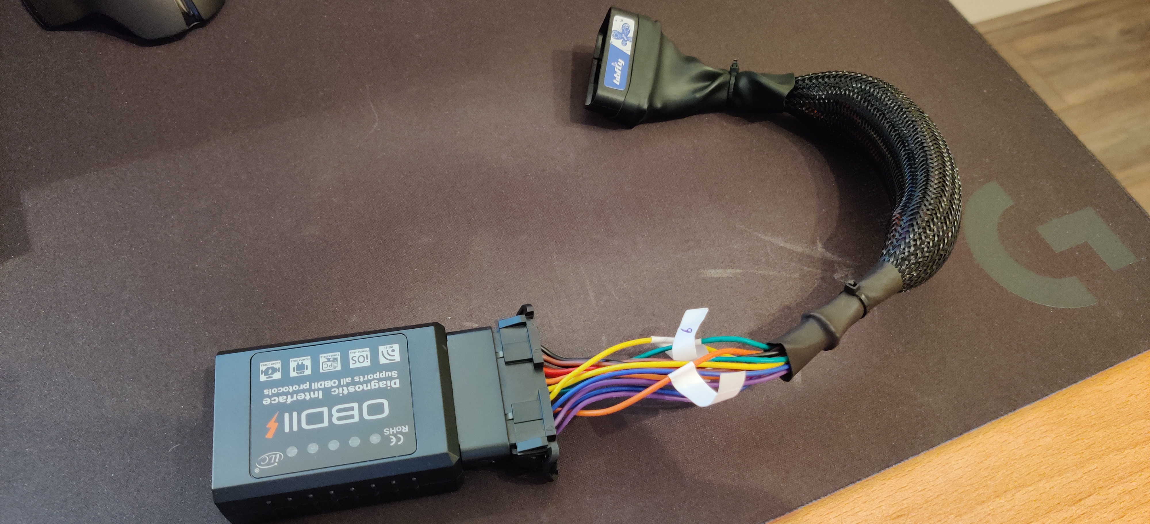

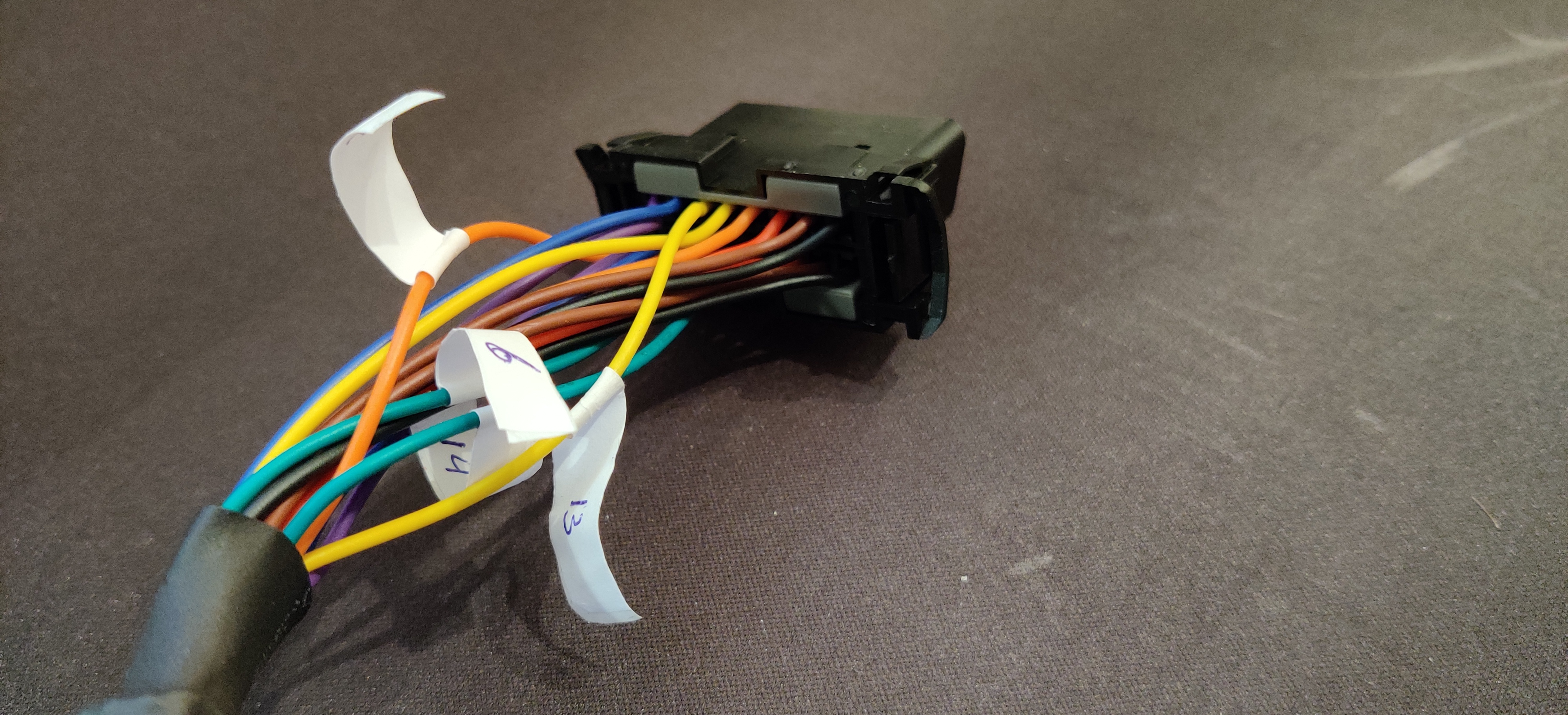

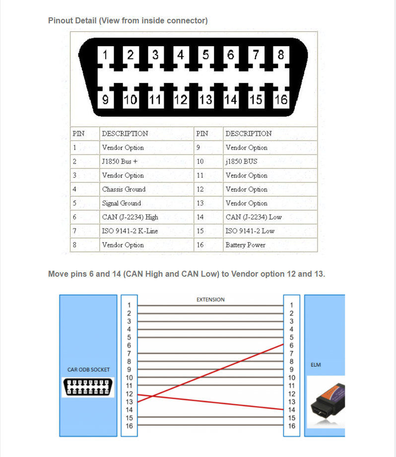

Om in de audio ECU te komen moet je wel wat draadjes doorverbinden. Enkel de OBD2 tool in de auto steken is niet genoeg.

Hm. Ziet er ingewikkeld uit. Snap er niets van in ieder geval.
https://andyrobus.wordpress.com/2020/04 ... g-ddt4all/
Is er niet een kant-en-klare "media ODB2" te koop? Waar het al intern doorgewired is zoals zou moeten?
Ik ga me hier niet aan wagen. Dan ga ik liever direct voor de andere camera optie.

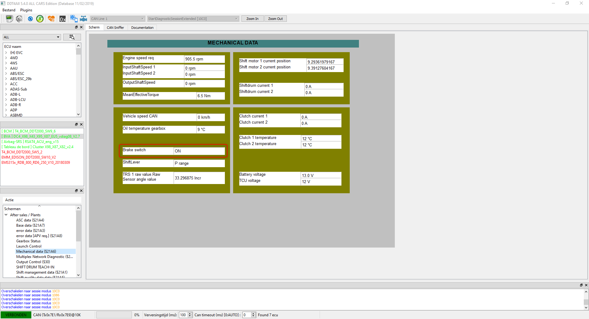

Vandaag eens in alle rust het OBD2 topic doorgelezen. Jaja, alle 45 pagina's. Dus het duurde even :) Het is me in ieder geval een stuk duidelijker.
Er wordt echter alleen gesproken over R-Link op de Media CANBUS, nergens MediaNav. Maar ga er maar vanuit dat deze dan op dezelfde zit.
Ik ga toch maar zo'n split kabel bestellen om te proberen om in de Media CANBUS te komen en deze betreffende waardes te proberen.

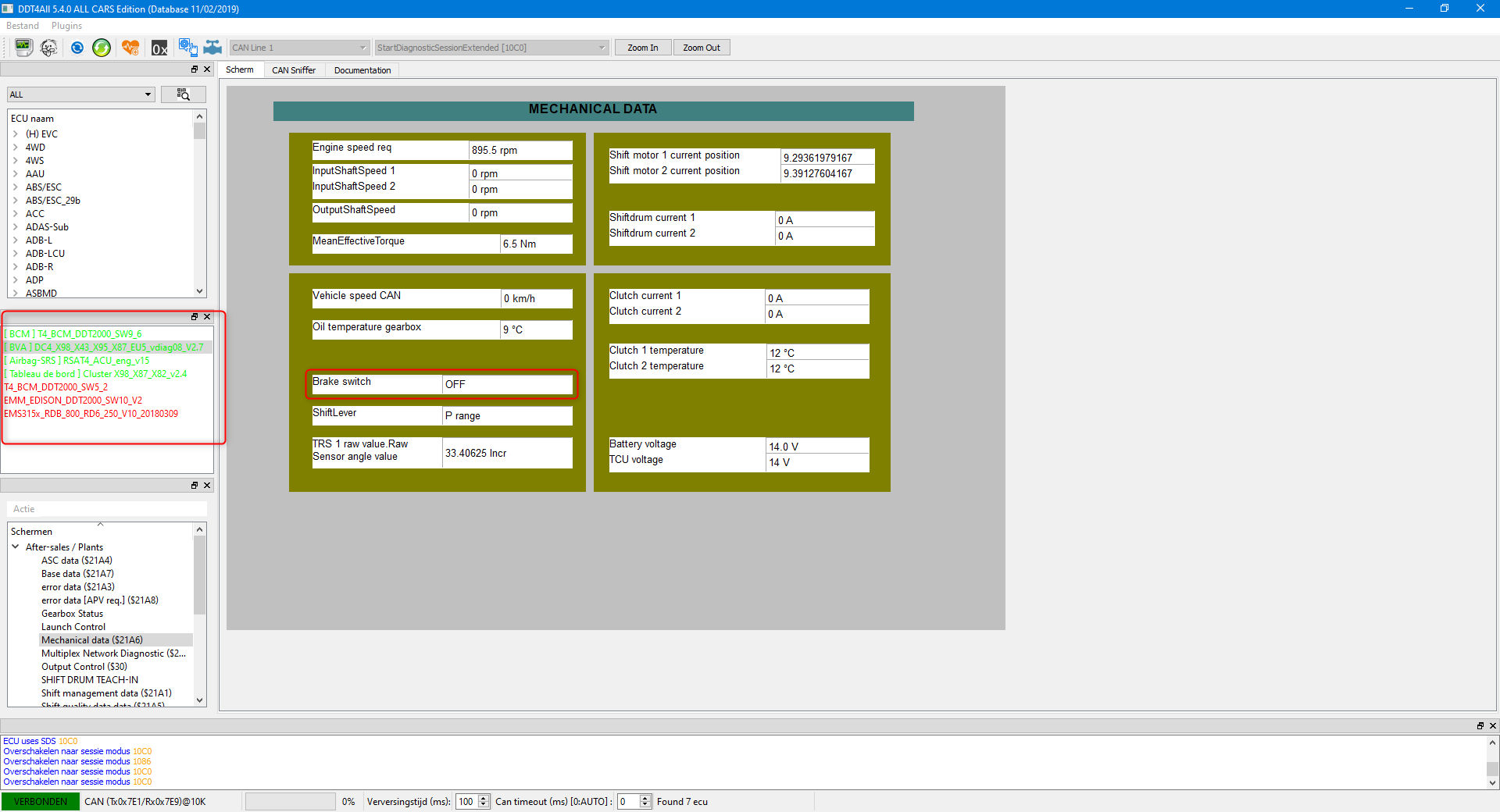

Heb in ieder geval een werkende OBD2 dongle.
Kan wat zaken uitlezen op de "CAN1".
Waardes veranderen ook netjes mee.
Rempedaal niet in gedrukt.
Rempedaal wel ingedrukt.

Heb ook de medianav, en heb rear camera parameters aangepast in de multimedia canbus. Had een paar losse draadjes gebruikt voor het doorlussen.

@roelofensing de camera geeft prima beeld, geschakeld op het achteruitrijlicht en is ook geactiveerd via Micom.
Het probleem is echter dat hij na in versnelling gooien hij nog 5 sec beeld wilt geven, maar dit niet kan omdat de stroom dan al onderbroken is.

Vandaag de kabel binnen gekregen. Aan de slag gegaan met de pinnetjes te labelen hoe ze nu zaten en daarna per setje los getrokken en weer vastgeklikt.
De kabel
Het kabeltje.jpg (2.29 MiB) 25806 keer bekeken
Per kabeltje gelabeld en geswapped
Kabel gelabelt en aangepast.jpg (2.37 MiB) 25806 keer bekeken
Aangepast volgens dit schema
PIN Layout.PNG (359.49 KiB) 25806 keer bekeken
Kabel en OBD2
Kabel en OB.jpg (2.53 MiB) 25806 keer bekeken
Uitlezen met DDT4All. Hij vond een zelf een ULC_gen4_v1.4. Wel rood, maar toch de MediaNav. Kabeltje werkt dus.
Gegaan naar 1 - Configuration > 19 - RVC Parameters . Waardes werden juist uitgelezen, top.
Waardes beide aangepast naar 0. De RVC Display reaction time stond al op 0 (dus 500ms).
De temporization time aangepast van 45 naar 0 (wat zich vertaald naar ook 500ms).
Gedrukt op Write reaction time en Write temporization time.
Hard reset bovenin. MediaNav ging rebooten. In achteruit gezet, camera popt snel op zoals normaal.
Terug in de versnelling, instant terug naar MediaNav scherm, geen foutcode!
Ik ben een happy man. Geen klere bumper eraf en camera's swappen. Lekker houden zo!
Dank allen voor de tips in de juiste richting!

Goedemorgen,
Even dit topic weer aanwakkeren in de hoop dat iemand me kan helpen.
Ik heb namelijk SOMS dezelfde foutmelding op de Clio: "Camera is beschadigd of niet aangesloten".
Ik vermoed een slecht contact ergens aangezien het soms werkt, soms niet.
Helaas ken ik niets van autos maar ik vond dit forum en deze topic met dezelfde foutmelding.
Waar begin ik best te zoeken, aan de camera zelf? Of achter het scherm? Welke kabels dien ik te checken? Hoe open ik het het paneel voorin?
Ik hoor het graag van mensen die er, in tegenstelling to mezelf, wel iets van kennen.
Alvast bedankt
