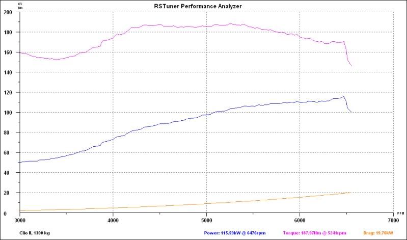

Gelijk maar die van mij:
En misschien leuk om erbij te vermelden wat de mods zijn.
Mods:
- Open luchtfilter
- Decat

Re: RSTuner Performance Analyzer Resultaten
Bericht door dopestuff »
ik denk dat je daar bij het aantal KG het gewicht van je auto moet vermelden (dit is denk ik voor mensen die hun auto ook gestript hebben)
vandaar dat jou pk's ook een beetje laag zijn...
Bericht door Ezra »
Ja dat klopt, het TOTALE gewicht. Inclusief bestuurder, brandstof, enz. Ik wist eigenlijk het standaard gewicht van de Clio niet dus heb ik maar gegokt.
Je zal het trouwens nooit helemaal weten tenzij je alles op een weegbrug weegt maar goed het is ook meer voor de fun.
volgens het rdw is mijne rijklaar 1110 KG (rs phase 2) stel je hebt nog een sub en alles moet je er ook bij rekenen dus ik kom denk ik rond de 1180/1190 (zeg voor het gemak 1200)
Bericht door Ezra »
Ja ik denk dat je eigen gewicht + benzine het zwaarste zal wegen. Maar dat zal inderdaad rond de 1200 uitkomen.
Zal binnenkort eens even een nieuwe poging wagen! Ik had er gisteren 3 gedaan en dit was niet echt de beste maar wel de laatste. Er staat dat je verschillende resultaten kan vergelijken dus ik dacht dat die er automatisch steeds bijkomen bij een nieuwe run. Dit is dus niet zo, als je het resultaat wil bewaren dan moet je het opslaan, anders wordt de vorige automatische gewist.
Bericht door fvdberg »
Je kan denk beter niet met het rijklaar gewicht werken, dat is het lege gewicht van de auto + bestuurder van 75kg en 90% gevulde brandstoftank. De kans is groot dat dit niet klopt. Als je te veel gewicht invult geeft die grafiek aan dat je meer vermogen heb dan je daadwerkelijk heb, vul je te laat gewicht in andersom.
Het beste kan je met het gewicht van het lege voertuig (1010 kg) werken. Daarbij tel je je eigen gewicht op + brandstof en vloeistoffen en alle andere dingen die je nog in je auto heb liggen (laptop). Zo kom je het dichtste bij een goede meting.
Heb zelf ook een keer een meting gedaan, volgens mij was de maximale KW toen iets van 90. Dit was voordat ik een fastchip map erin heb gezet en er zat toen ook een verkeerd luchtfilter in. Zal binnekort ook weer eens mooi grafiekje maken!
Bericht door Ezra »
Ja dus 1010 + gewicht bestuurder + (aantal L benzine x 0,7) + andere objecten.
Ik denk dat ik dan uitkom op 1010 + 80 + ?? + laptop/onderhoudsboekje/ijskrabber :p (laat het 3 kg zijn?) + andere vloeistoffen (ook 3 kg?) = 1096 + nog de benzine.
Helemaal exact zal het nooit worden maar het komt nu dichter in de buurt dan de 1300 die in had ingevuld :thumbsup:
nee want als je zo rekent dan is het met een volle tank 1096+45=1141kg
En dat terwijl benzine lichter is als water, maar dit cancelled jou hele lichte laptop+jou kleren weer een beetje uit ;)
