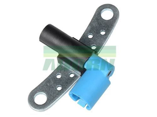

Hallo allemaal,
Ik heb een krukassensor besteld (omdat dit waarschijnlijk zou kunnen helpen als ik deze vervang voor het onregelmatig stationair lopen)
Ik heb de auto uitgelezen kreeg code P0300 (Misfire) maar heb alles van de ontsteking al vervangen en heb nu een brandstoffilter en een krukassensor besteld.
Maar als iemand van jullie mij kan vertellen waar deze krukassensor zit dan scheelt dat mij weer zoeken :D
Is een willekeurig plaatje van internet maar dit moet hem zijn

Re: Waar zit de krukassensor bij een Clio Sport?
Bericht door Daniel de Rijke »
Bovenkant versnellingsbak: onder je luchtfilter bak.
Bericht door Masterdust »
Thnx Guys!
(youtube :S ik had het kunnen weten :P)
