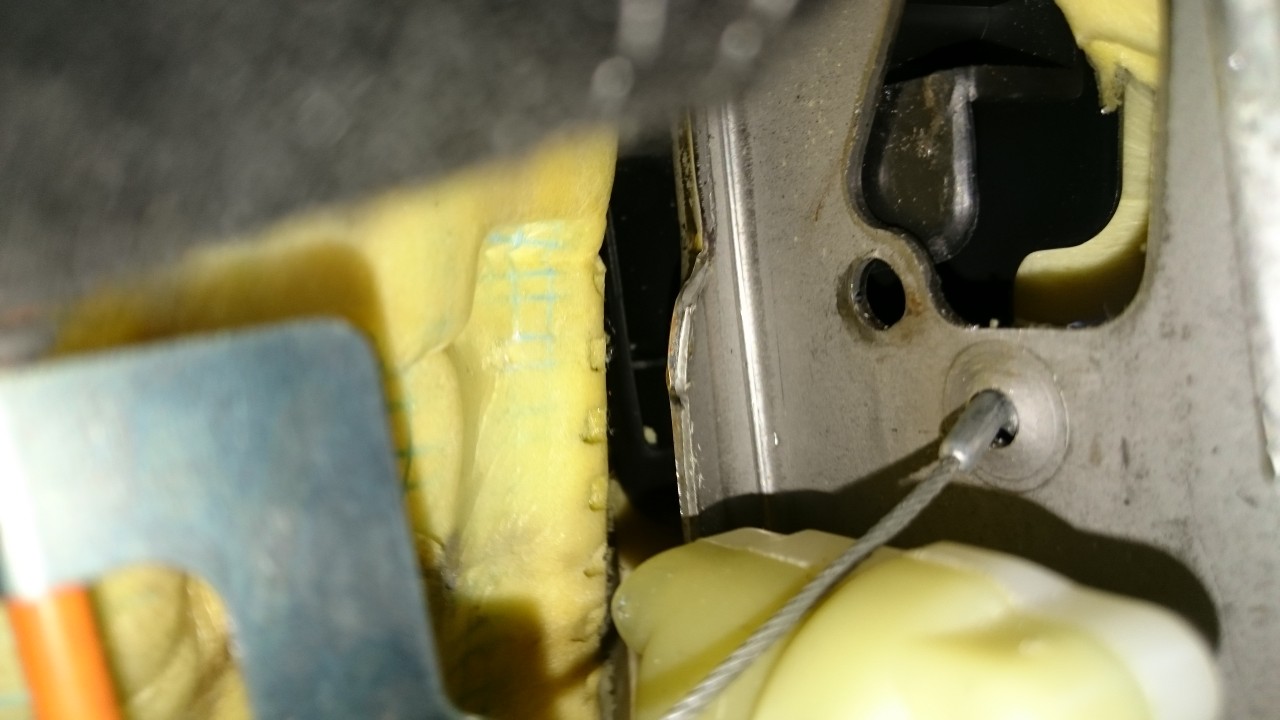

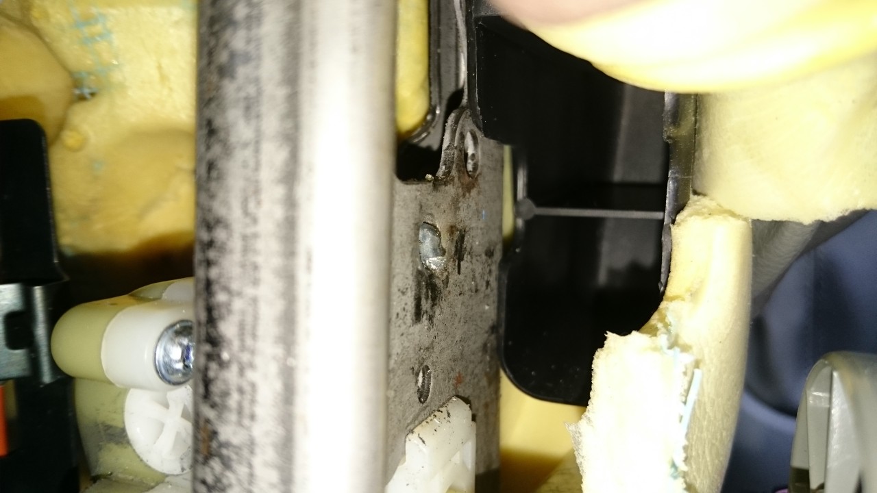

Zo ik ben net begonnen met het loshalen van de bekleding. Ging eigenlijk vrij makkelijk :laugh4: (howto komt als het probleem opgelost is)
Nu zie ik dat er een staalkabel los zit, maar ik weet niet waar die ooit heeft vastgezeten.. Iemand een idee?
Re: Lendesteun Clio 2 Initiale kapot
Interessante foto's!
Als ik op de tweede foto de zwarte slijtsporen en de lichte knik in de kabel bekijk, lijkt het erop dat de kabel langs het plastic bedieningsmechanisme hoort te lopen en ergens in het stalen frame erachter vastgehaakt moet worden.

Ja dat lijkt mij ook, maar kan daar geen gaf vinden.. En het eind van de kabel is afgebroken, dus hoop dat er nog wat te repareren valt.

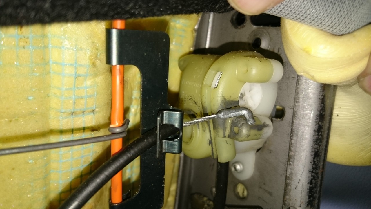

Heb het gebeuren ook op de foto
Duck
Berichten: 1065
Locatie: Alkmaar
Bericht door Duck »
Denk dat je kabel dus toch stuk is, bij mij zit er een haak aan.
Als ik die eenvoudigweg door de zijkant van de stoel haak werkt het systeem.
Alleen schiet de haak weer uit het gaatje.....

Zo dus.
