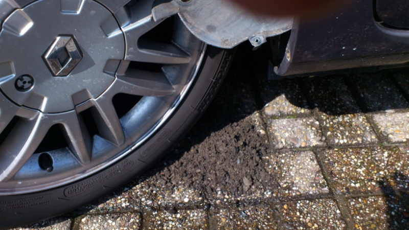

Ik bedoel hier achter dus.
Één schroefje los halen en de flap van de modderkuip weg trekken.
Je zult misschien verbaasd zijn over wat zich daar op kan hopen aan zand.
Er groeien zelfs wel eens plantjes in...

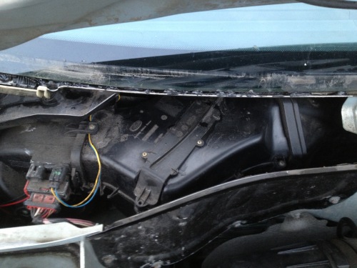

Wat betreft het kachelhuis ; de kachelmotor/ aanjager zit links voor in de parafan. Waar het luchkanaal over gaat naar binnen is de boel gekit, daar lekken ze vaak.
Van buitenzijde kachelhuis demonteren en deze rand opnieuw kitten.
En de afvoer kanalen onder de parafan bekijken of die doorlopen.
