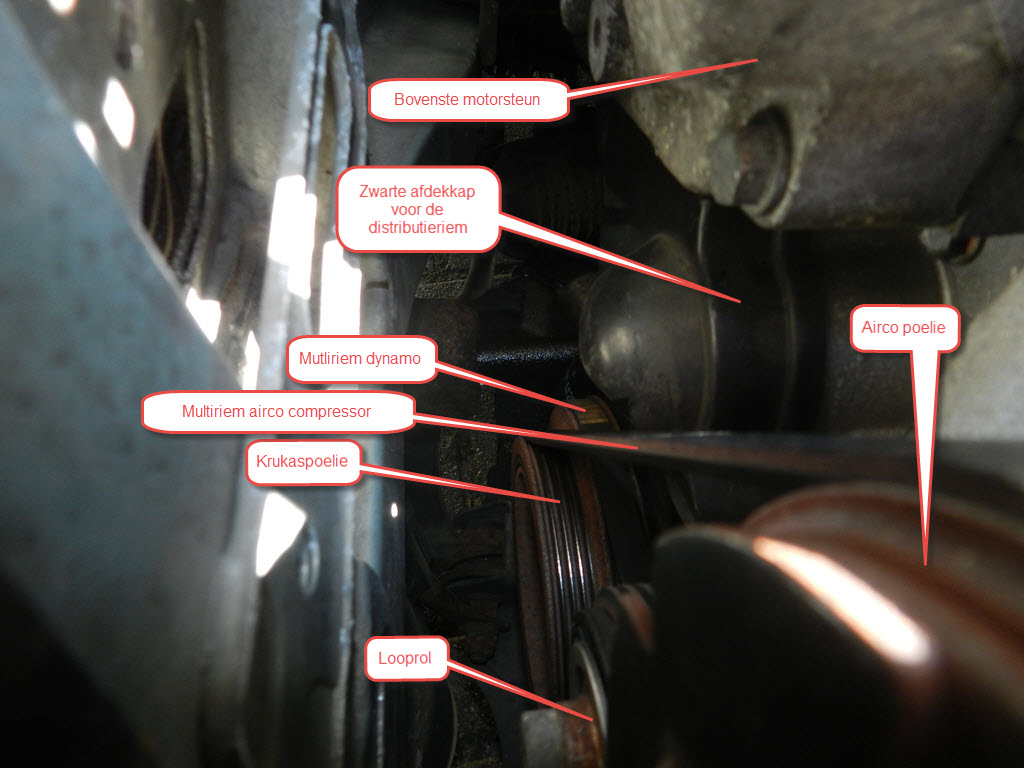

Ik had ze van de week besteld bij de dealer en vandaag opgehaald. Alleen nu blijken deze kappen er al op te zitten. Dat is in ieder geval goed. Maar nu bedoelde ik deze kappen niet. Ik bedoelde de kappen die OVER de riem heen zit. Dus zodat de riem niet "beschadigd" kan worden. Bij onze andere auto (scenic uit 2007) zitten hier wel kappen overheen. Zijn deze kappen er wel voor een 1.2 16V of niet?
Re: Distributiedeksel
plaats even een paar foto's hoe het er bij jou uitziet. Ik heb ook een 1.2, kan het vergelijken.

Ik hoop dat je het een beetje kan zien.
Dit is de onderzijde. Zal het proberen te vergelijken. Heb gekneusde ribben dus kruip er niet zo makkelijk onder :dead:
Hmm, niet onderzijde...
Even een laptop erbij gepakt, kijkt makkelijker dan de telefoon. Waar je tegenaan kijkt is de poelie van de dynamo en airco met de multiriem. Daar horen geen kappen op. Meest rechtse (onderaan) op de foto is zo te zien de krukaspoelie. Die drijft zowel multiriem als distributie riem aan. Onder de bovenste poelie zie je dat de multiriem lengtegroeven heeft. De distributieriem heeft dwarsvertanding.

Oke dat is me duidelijk. Maar er horen dus geen kappen over de nu bloot liggende riemen? Dacht dat dit wel hoorde voor de bescherming tegen steentjes etc. Maar zit er dan maar een hele kleine distributieriem in dan? En heb je dan 2 multiriemen en 1 distributieriem? De riem moet volgend jaar vervangen worden en de dealer zei dat het bij een 1.2 16V makkelijk zelf te doen is en geen speciaal gereedschap nodig is voor de nokkenas om die vast te zetten. Maar moeten dan die andere riemen ook vervangen worden?

Nou, de nokkenas en krukas moeten echt wel geblokkeerd worden, of zoals het filmpje laat zien, goed op de markeringen gezet. Anders kan je rustig wachten tot de distributieriem knapt voordat je 'm vervangt. Nee, één tandje verspringen en je motor loopt niet lekker twee tandjes of meer en je tik de kleppen krom. Die zelf doen moet je dus alleen doen wanneer je alle nodige speciaal gereedschap hebt én precies weet hoe je het moet doen. Daarbij moet je ook de nieuwe riem op exact de juiste spanning zetten. Te slap, dan loopt de riem er af, te strak dan gaat de riem gieren en kan knappen. En, met alle respect hoor, wanneer je de multiriem niet van distributieriem kunt onderscheiden kan je er beter vanaf blijven.
Multiriemen (twee inderdaad) is niet moeilijk te vervangen, daar hoeft ook niets voor geblokkeerd te worden.

Ik dacht dat er 1 de multiriem was en 1 de distributieriem. Vandaar daar ik dus dacht dat er kappen over heen moesten. Maar in ieder geval bedankt voor de info. Me schoonvader is monteur dus dat zal wel goed komen.
