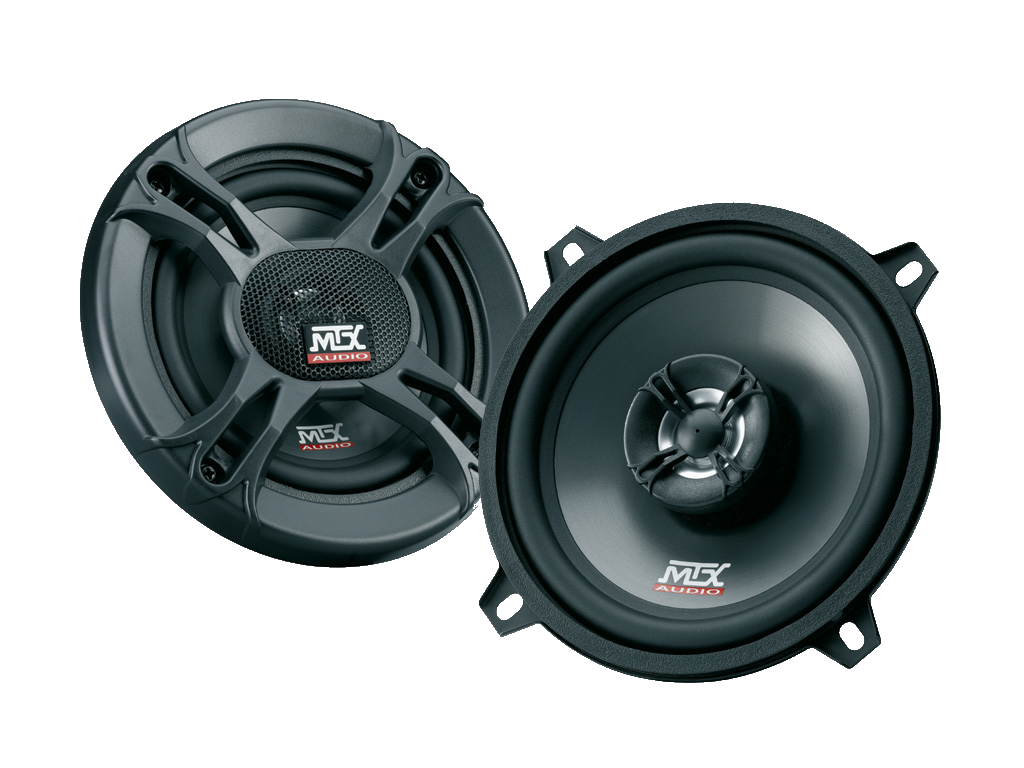

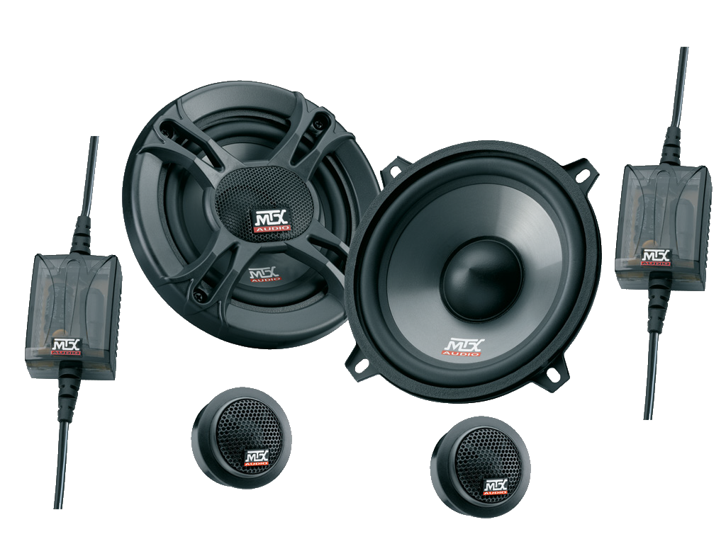

de MTX TR504 is een mooi tweeweg setje. Kan je er prima op aansluiten.
En ja, ik ben best te spreken over mijn setjes, de MTX RTS502 en MTX RTC502.

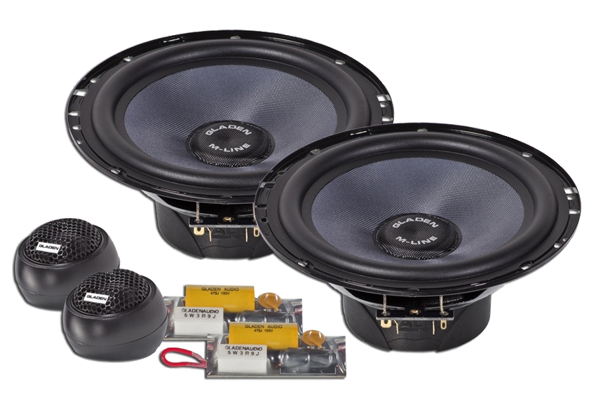

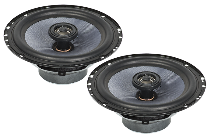

Ook aan te raden om op een standaard radio te zetten zijn de Gladen M-Line sets. Niet te duur maar dat is een speaker die met relatief weinig input vermogen al heel mooi en zuiver spelen en dat is wat je wilt wanneer je zonder versterker gaat spelen. Ik heb Gladen bij mij in de Captur. Daar heb ik overigens alle stekkers afgeknipt en de draden rechtstreeks op de speakers gesoldeerd. Elke stekker geeft namelijk iets kwaliteitsverlies.
Dit zijn de setjes, de Gladen M165 voorin en de Gladen MC-165 in de achterdeuren. Voor de Clio zou je dan de M130 voor en MC130 achter moeten hebben

Super bedankt voor het meedenken, stel ik zeker op prijs!Arjan schreef:Ook aan te raden om op een standaard radio te zetten zijn de Gladen M-Line sets. Niet te duur maar dat is een speaker die met relatief weinig input vermogen al heel mooi en zuiver spelen en dat is wat je wilt wanneer je zonder versterker gaat spelen. Ik heb Gladen bij mij in de Captur. Daar heb ik overigens alle stekkers afgeknipt en de draden rechtstreeks op de speakers gesoldeerd. Elke stekker geeft namelijk iets kwaliteitsverlies.
Alhoewel je zegt dat ze niet te duur zijn, vind ik €140 voor de M130 en €80 voor de MC130 aardig wat geld voor een beginnersautootje.
Heb je enig idee van een setje van bijvoorbeeld €60 voorin en een setje van €40 achterin? Of als ze bestaan, nog goedkoper?

Die kleine kastjes bij de tweeters zijn de filters die de lage tonen voor de tweeters wegfilteren. Die moeten dus tussen de radio en tweeter aangesloten worden. Doe je dat niet blaas je bij de eerste keer je tweeter op. Geloof me, ik kan het weten
