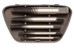

Of is de schroefdraad van de spriet afgebroken en zit die nog in het voetje? Dan kan je met zo'n setje er uit krijgen:
Boor een klein gaatje in het midden van de bout, deze er in draaien tegen de klok in zoals je een bout los draait. Omdat de draad tegengesteld loopt zet 'ie zich vast en draai je het afgebroken deel er uit.
