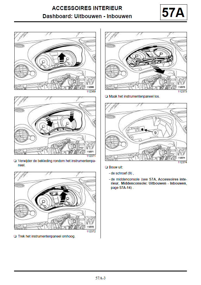

Staat in MR393CLIO5 tussen de downloads :thumbsup:

Ik heb ondertussen het juiste gevonden, maar in dat bestand staat: a Unclip instrument panel at .
Het lukt dus nog steeds niet :/
Re: Losmaken van meters
Je moet het instrumentenpaneel aan de onderkant vastpakken en naar boven opklappen
Wanneer je het horizontaal hebt kan je het paneel naar je toe uit de klemmen trekken waarmee het aan bovenkant zit vastgeklemd.
Vervolgens kan je de stekkers los halen.

Waaaaw, eindelijk gelukt, ik heb met een touwtje gedaan (achter klipje gestoken)
