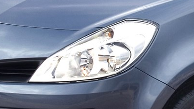

Clio 3 phase 1 en 2 hebben andere koplampen. Onderling dus niet uitwisselbaar.

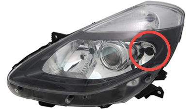

Let er ook op dat veel koplampen met bochtverlichting zijn zodra er een lens in zit. Dat gaat niet werken wanneer je niet de regeleenheid, kabelboom, sensoren e.d. hebt.
Ze zijn er wel voor de phase 2 met lensen maar dan ook gelijk met de bochtverlichting fitting:

Bij de Franse Collection zit er wel bochtverlichting op, de Nederlandse Collection heeft het niet zover ik kan zien. En advies, het enige advies is: vooral doen wat jij zelf wilt. Wanneer je lenslampen met Xenon prefereert boven niet werkende bochtverlichting, gewoon doen. Alternatief is aftermarked Angeleyes nemen. Die hebben lenzen.

Dat zijn inderdaad de juiste koplampen voor jouw Clio, Valeo is het "huismerk"' van Renault. En daar kan inderdaad ook Xenon ingebouwd.
Het is overigens wel het type met de bochtverlichting maar ik denk dat je dat geen probleem vind.

Overigens , bochtverlichting is volgens mij geen APK eis. Maar die kan je desnoods nog even checken bij je garage.
Er wordt wel veel gezegd "Als het er op zit moet het werken" maar dat gaat niet altijd op. Kijk maar eens naar de mistachterlichten. Bij de phase 1 zit er in elk achterlicht eentje, in beide zit ook een lampje. Slechts de linker doet het.
Voor de sier zou je dus in de fitting van de bochtverlichting een lampje kunnen steken. Ook al branden ze niet, ziet er altijd beter uit dan een lege fitting. En met wat creativiteit zou je er wellicht parkeerlicht van kunnen maken.
