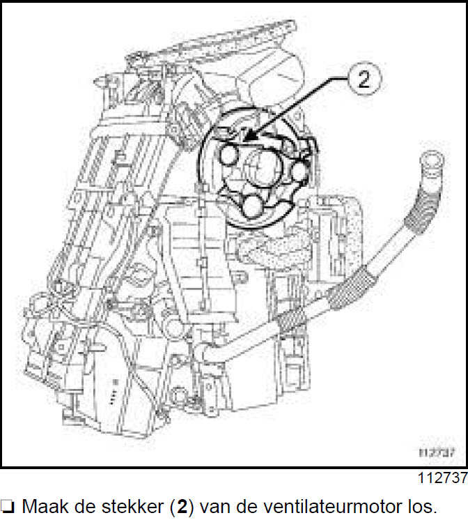

Hallo,
De interieurventilator/aanjager van mijn auto gaat steeds naar de maan, volgens de garage is de oorzaak dat de stekker van de ventilator steeds losgaat of aanbrandt.
Ondanks dat ik goed wordt geholpen wil ik dit nu zelf kunnen doen. De monteur heeft me verteld dat je bij dit stekkertje kan als je het dashboardkastje demonteert, echter kan ik 'm niet vinden. Heeft iemand nog wat extra aanwijzingen? Moet ik onder het dashboard zoeken of meer richting het bedieningspaneel waar ook de bediening voor de kachel e.d. zit?
Wat zijn de kleur van de kabels die aan dit stekkertje hangen?
n.b.: het gaat om een Clio MK3 Phase I
Re: Locatie stekker van aanjager
Staat beschreven in het handboek:
Wil je het hele handboek? Voor € 7,50 krijg je een Clubpas die 3 jaar geldig is en kan je van alles downloaden: https://www.clioclub.info/forum/viewtopi ... 82&t=15339

Kijk een zinnig antwoord en een verkoopstrategie verpakt in één bericht ;-).
Ik weet inmiddels waar hij zit, ik ben even langs de garage gereden met het dashboardkastje eruit. Ik had het goeie stekkertje dus toch al vast gehad. De monteur heeft er even aangefriemeld, hij heeft het een paar uurtjes gedaan. Ik ga eens nadenken over een definitieve oplossing.
