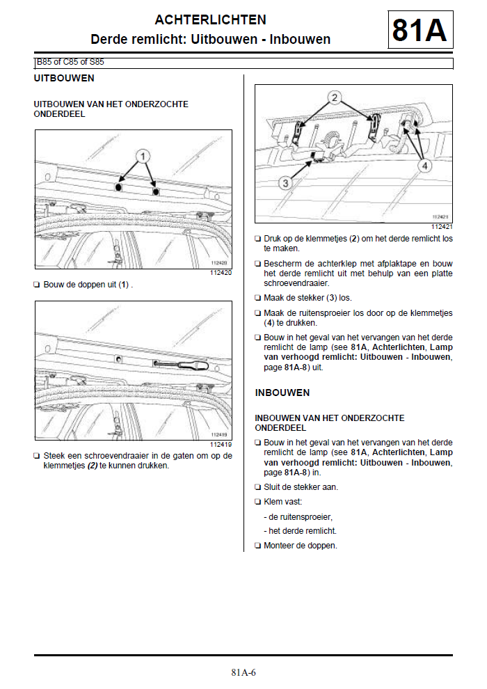

Hallo ik wilde mijn derde remlicht vervangen maar ik weet mijn god :oops: niet hoe ik dat
Moet vervangen er zitten geen schroeven achter die zwarte rubbers dus ik probeerde
Met een plastic spatel hem los te krijgen maar dat plastic is keihard en is gaan schuren
Dus nu ben ik verder van huis ik weet niet wat zo'n ding nieuw kost en ik weet nog niet hoe hij los
Moet om het lampje te vervangen. Het is een Clio 3 van december 2005

Of kan ik ergens op de sloop omgeving Rotterdam een Renault sloperij terecht
Iemand een ander idee het is er eentje met een ruitensproeier erin verwerkt
Groet E.Visser

Hartelijk dank voor deze mooie reactie.
Groetjes E.J.Visser
