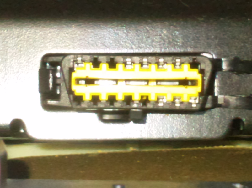

EDIT; heeft dit model clio een OBD2 stekker (ik heb zo een uitlees stekker voor de smartphone) en waar zit die dan. Misschien dat ik iets kan uitlezen (wanneer hij terug start want momenteel ben ik mijn auto weer kwijt :-))

OBDII zit voor de pook onder de middenconsole, asbak / klepje, verwijderen.
