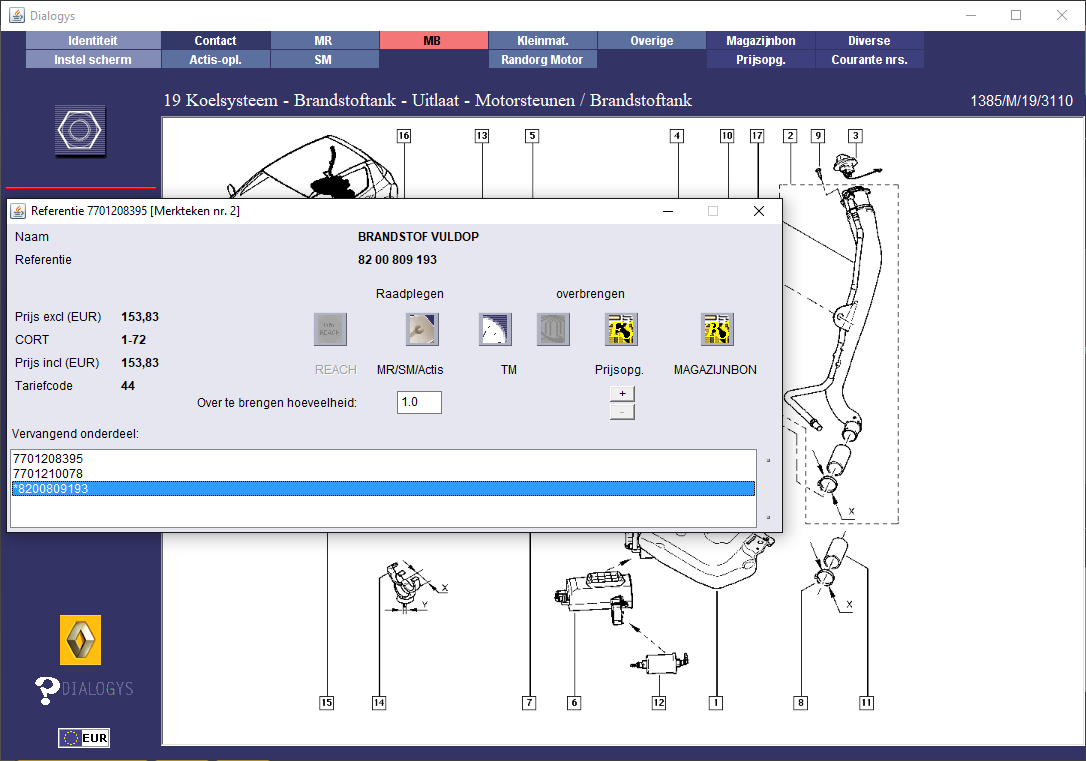

Hallo,
Ik heb het metalen klepje dat achter de brandstofdop zit gesloopt, ik krijg het vulpistool bij het tankstation niet op een normale manier in m'n tank. Ik heb de boel opengemaakt, ik zie dat het klepje verwerkt zit in de "filler neck", de buis die naar de brandstoftank loopt. Als ik in de werkplaatshandleiding kijk dan zie ik alleen instructies staan om de hele "filler neck" te vervangen.
Een paar vragen:
Hoe heet dit klepje en waar is het voor?
Kan ik ook alleen het bovenste stukje vervangen? Heeft iemand hier ervaring mee?
Heb ik dit klepje echt nodig of kom ik ook zonder door de APK? --> anders knip ik het gewoon af.
