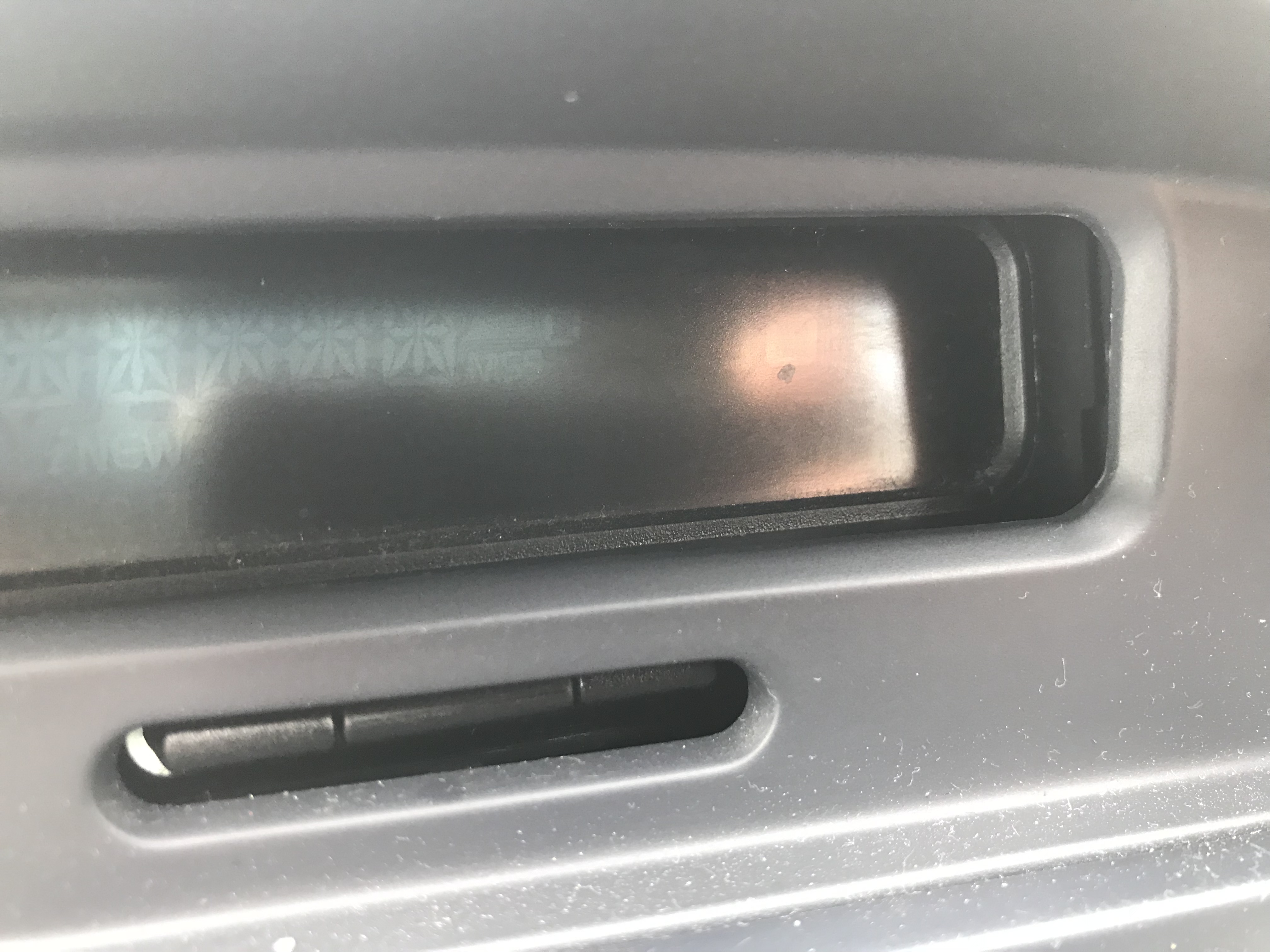

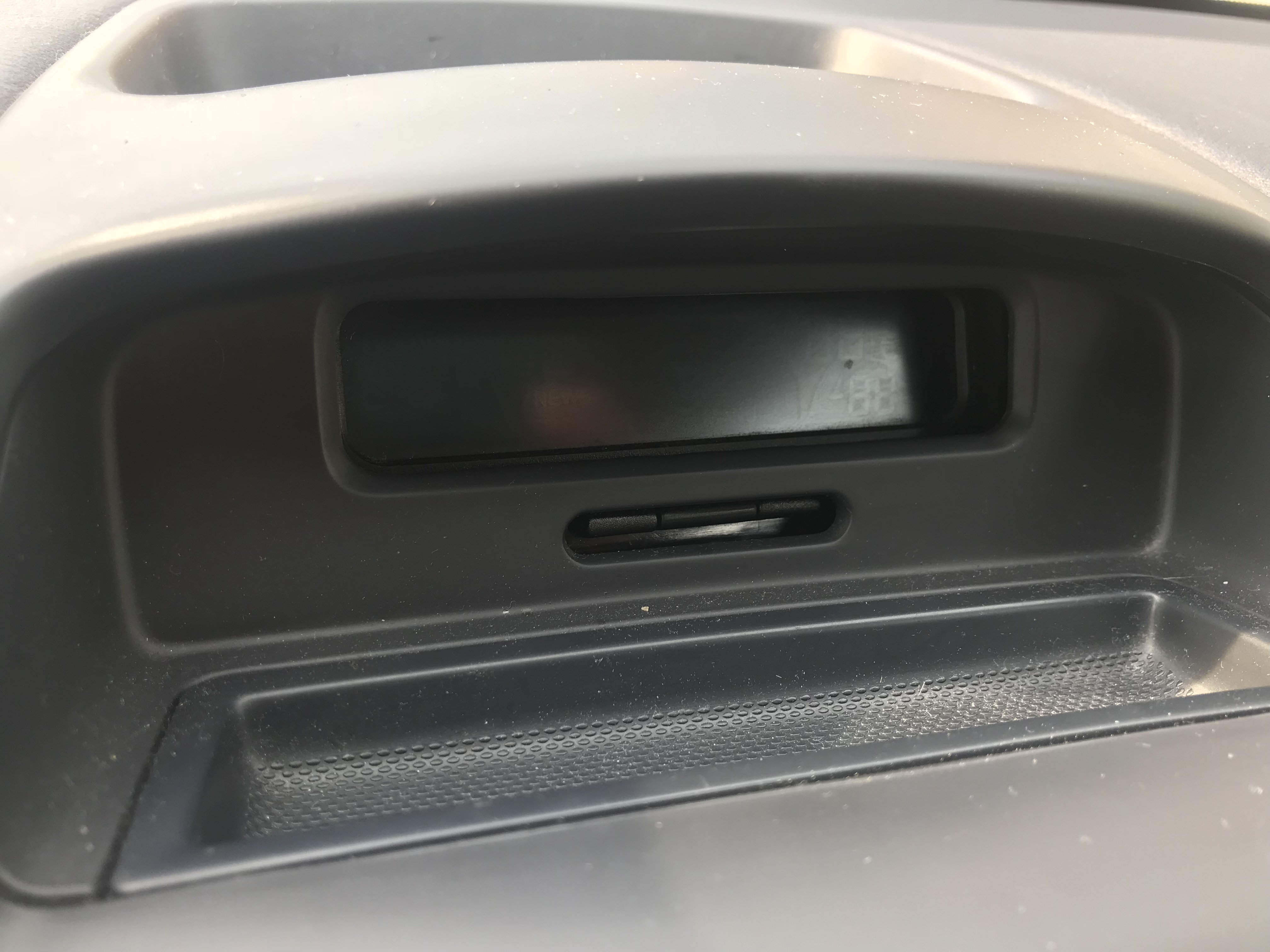

Hi allemaal,
Hebben jullie hier misschien een oplossing voor? Irriteerd me mateloos... kan ik erachter komen??
Gr

Hey mox. Thanks. Maar ik bedoelde het schermpje. Als je goed kijkt zie je dat hij naar achter is gevallen. Het lampje doet het. Maar het schermpje is niet meer vast geklikt.
Gr
Re: Boordcomputertje
Oh, dat was me niet opgevallen. Naja, oplossing blijft hetzelfde. Dashboard moet eraf... :)
