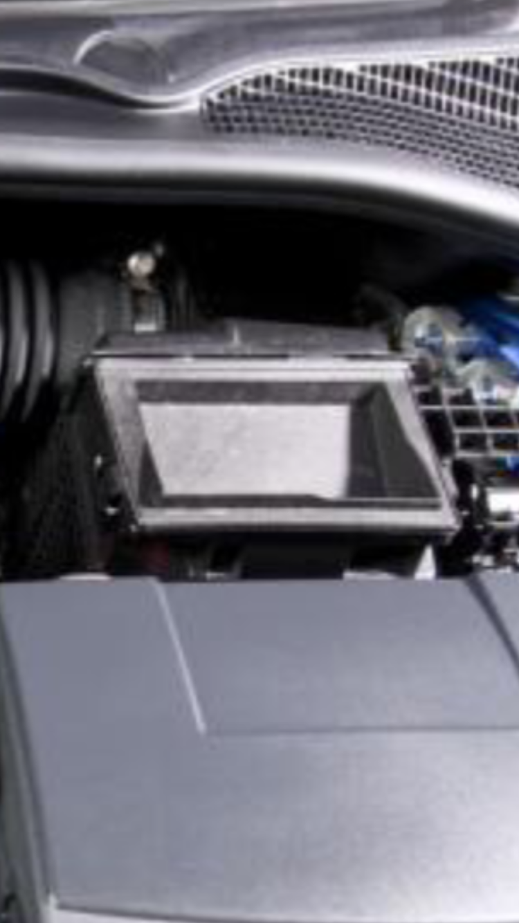

Dat klopt, het luchtfilter wordt niet vervangen bij een B-beurt (staat duidelijk op Renault website). Volgens intervallen van Renault moet het luchtfilter elke 60000 km vervangen worden. Dat vind ik zelf belachelijk, die van mij is na 30000 al redelijk zwart en vol met insectjes, stukjes bladeren etc. Ik vervang hem zelf elke 10000-15000 km en wat het zelf vervangen betreft, het is super makkelijk. Een kind kan de was doen.
Clipjes aan beide kanten losklikken en je kan heel het luchtfilter unit eruit halen.

Heb er zelf een K&N filter inzitten. Heb je er met 2 filters van de dealer alweer uit. Plus een wat betere ademhaling.
