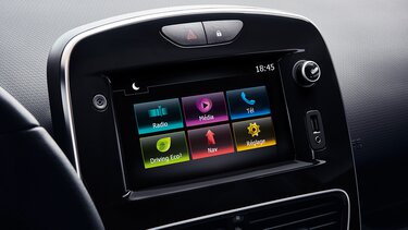

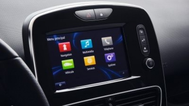

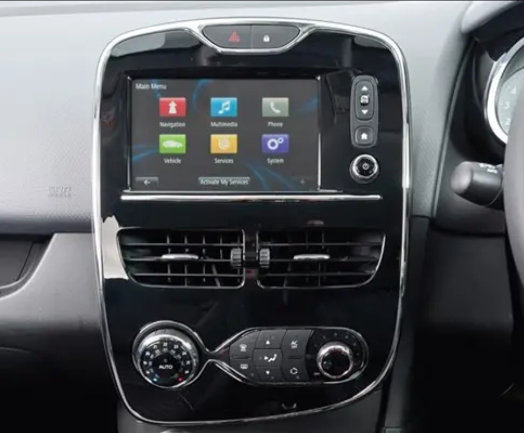

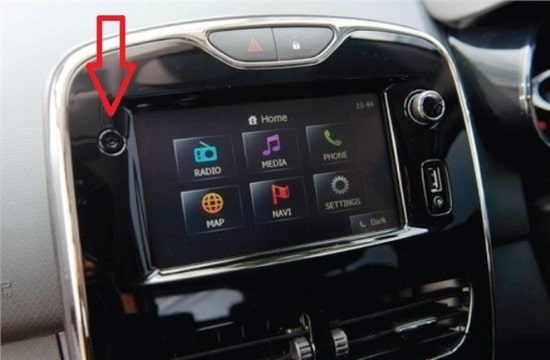

Heb je toevallig een idee wat voor navigatie er in zit?
Dit is normale de MediaNav, hier is geen Apple Carplay op mogelijk.
Dit is de MediaNav Evo, ligt aan de versie of het wel of niet kan. Alles voor versie 1.0.13.x daar is het niet mogelijk op.
Dit is R-Link, hier is Apple Carplay niet mogelijk op. Alleen Android Auto en Mirrorlink.
Dit is een nieuwere R-Link, hier is het ook mogelijk op.
Op de MediaNav Evo met een versie boven 1.0.13.x staat het naar mijn weten altijd al aan. Het kan in een speciaal menu genaamd Micom uit worden gezet maar als dat zo is word je opgelicht aangezien dat zonder enige tools of iets zelf kan doen.
R-Link ben ik niet bekend mee want ik heb een MediaNav Evo V1.0.13.3. Op deze pagina van het forum staat een lijst met dingen die gedaan is. Hier staat dat Apple Carplay geactiveerd kan worden in R-Link.
1 ding is zeker, €100 is belachelijk want met een OBD2 dongel met ELM327 is het zelf makkelijk te doen.

Apple CarPlay op R-Link1 is niet mogelijk, hoewel die optie in ddt4all wel vermeld wordt. R-Link1 ondersteunt alleen Android Auto (en MirrorLink).
Mees120 schreef: 03 jun 2021 09:05 Hier staat dat Apple Carplay geactiveerd kan worden in R-Link.
Waar staat dat..? :shocked: Ik moet dat dan onmiddellijk weghalen :)

Krijg zo 1-2-3 niet een foto geüpload maar kan bevestigen dat het hetzelfde systeem is als op de laatste foto. Het is in ieder geval een phase 2, heb ooit gelezen dat het op de modellen vanaf april 2017 mogelijk zou moeten zijn. Deze is uit mei dus zou moeten kunnen lijkt mij..?

Nee het maakt niet uit of je Bose hebt of niet. Maar lijkt mij dat je op R-Link in een Ph2 het prima zelf kan doen.

mox schreef: 03 jun 2021 10:24 Apple CarPlay op R-Link1 is niet mogelijk, hoewel die optie in ddt4all wel vermeld wordt. R-Link1 ondersteunt alleen Android Auto (en MirrorLink).
Voor de duidelijkheid: R-Link in de Clio IV is altijd R-Link1. Lees: Apple CarPlay ondersteuning is niet mogelijk in een Clio IV. Ik zie de verkoper graag het tegendeel bewijzen.
