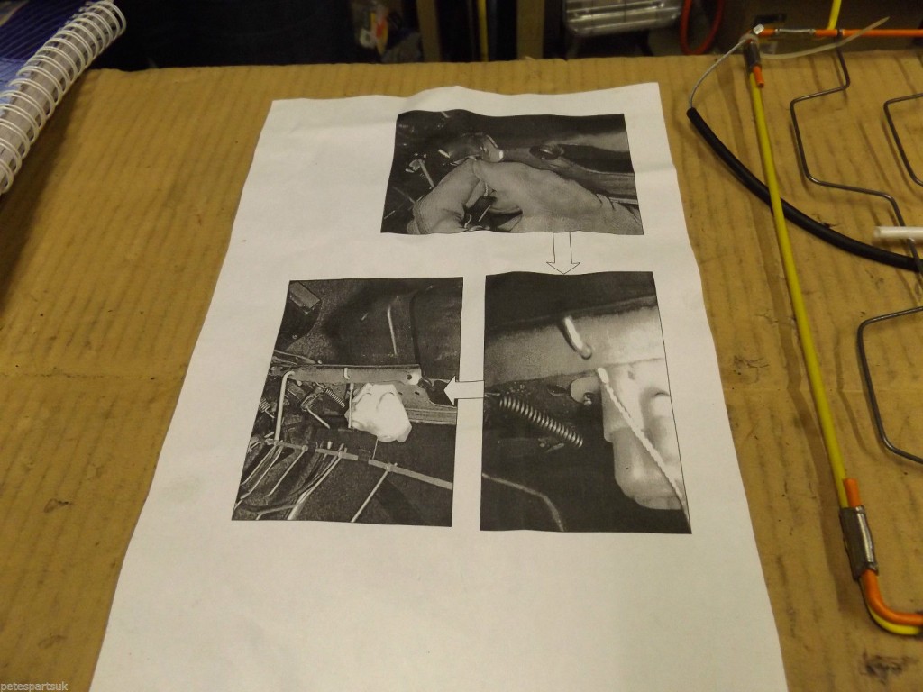

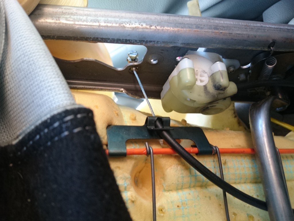

Nog wat speurwerk gedaan....de beschrijving van de montage gevonden!
Blijkt dus een dubbele haak aan de kabel te horen zitten. :D

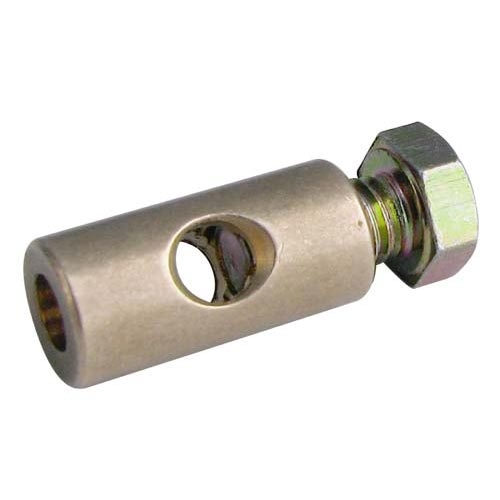

misschien is zoiets een oplossing.
Een kabel tonnetje.

Knap gevonden, die montagehandleiding!
Ik was niet echt in de stemming om mijn stoel open te maken voor onderzoek en ben blij dat het niet meer nodig is. Precies wat ik dacht; een gat aan de voorzijde van het stoelframe. Die S-vormige haak is wel echt weer zo'n typisch Franse oplossing. Ik durf nu al helemaal niet meer aan mijn lendesteun te draaien.
Als ik jullie was zou ik de kabel niet te veel op knik belasten met zo'n kabeltonnetje, want dan breekt hij geheid weer af. Ik zou een gat zijwaarts door de schroefdraad van een M6- of M8-boutje heen boren, vlak bij de kop. Vervolgens het gat in het stoelframe opboren zodat die M8-bout erin past. Kabel door de bout heen, bout door het stoelframe, moer erop, stevig aandraaien, klaar. Restanten van het afgebroken S-haakje zoveel mogelijk laten zitten, dat maakt de boel extra sterk.

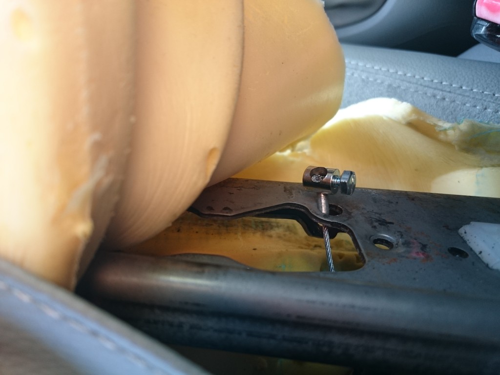

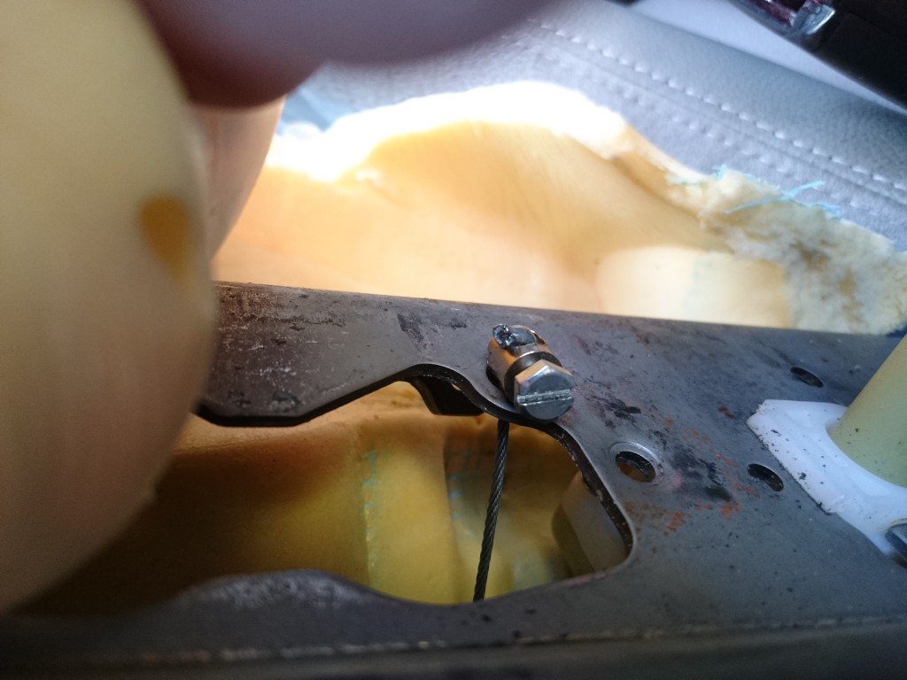

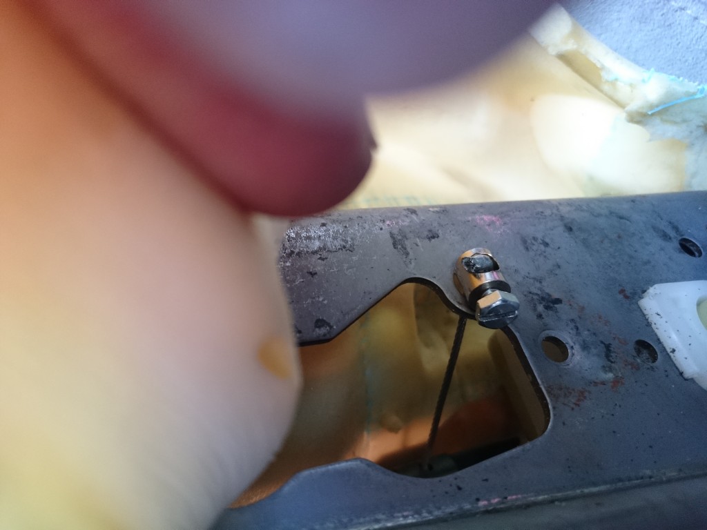

Nou ik heb me er vandaag eens op toegelegd en hij werkt weer hoor!
Ik heb alleen een ander gaatje in het stoelframe gekozen dan het originele.
Met een kabel tonnetje ; doorvoer gaatje van het kabeltonnetje opgeboord naar 5,5 mm zodat de bij mij nog aanwezige bocht die er nog aan de kabel zit helemaal door het gaatje van het kabeltonnetje gaat.
